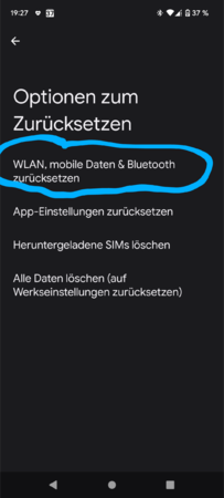

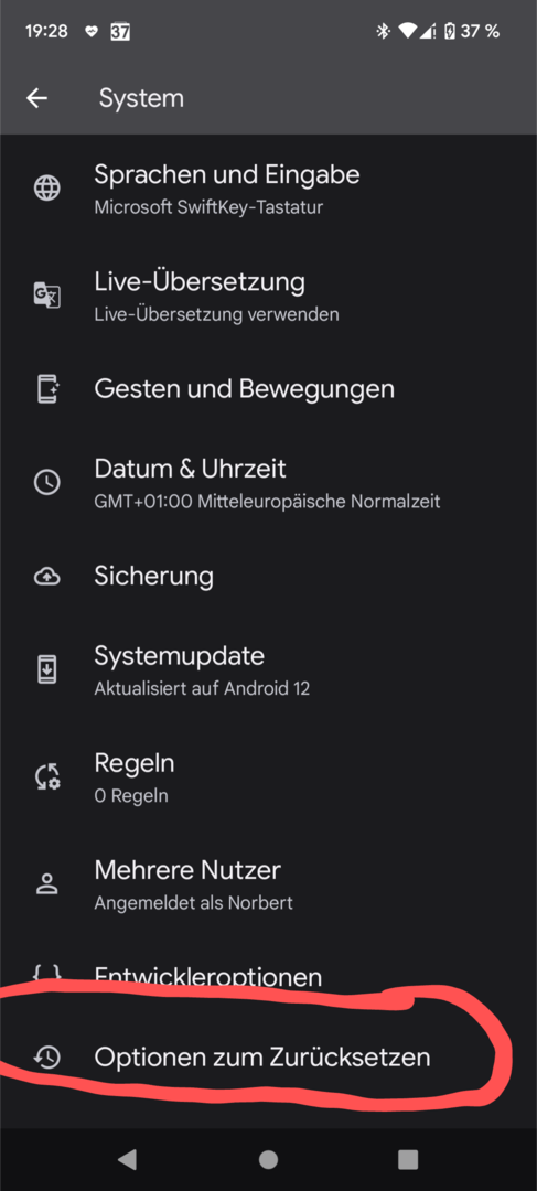

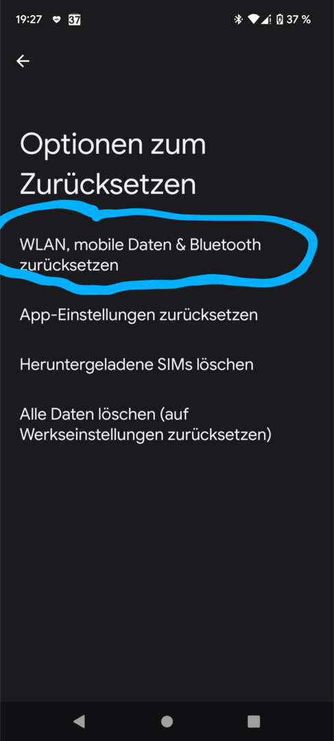

Setzt einmal die Netzwerkeinstellungen zurück.
Der Weg dort hin? Sie beide Screenshots.
