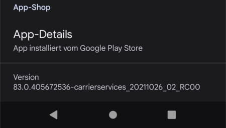

Dieser Carrier Dienst bekam heute ein Update.
Würde mich interessieren, ob dadurch die Probleme dadurch beseitigt werden.

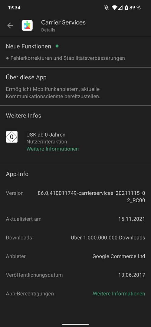

@DiGiTaT Ich nutze zum Beispiel die aktuelle Beta Version
Die nutze ich auch noch.. Hat der Carrier Beta Service verbesserungen gebracht?
Ich würde schon fast ja sagen...
Bin geneigt zu sagen, dass meine Probleme weg sind.

@Vuduzas Mit dem Beta Carrier Service vom 10.11. sind meine Problem auch fast verschwunden. Mit der aktuellen Version vom 15.11. sind die Ausfälle wieder deutlich häufiger.
