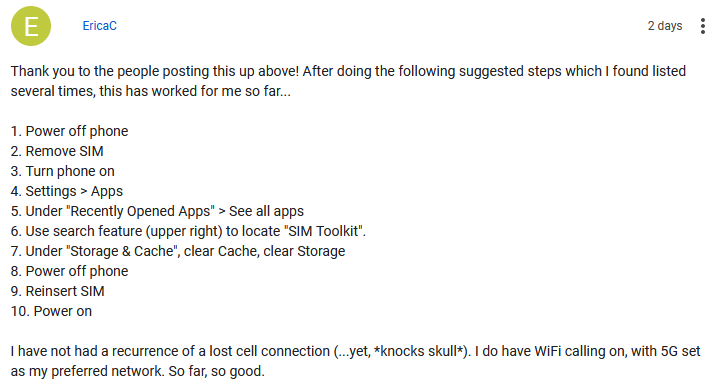

Ich hab' gestern nachmittag mal das hier
aus My new Pixel 6 Pro keeps having NO SERVICE. Restart required to temporarily resolve. - Google Pixel Community durchgeführt und -toi toi toi- bislang keine Abbrüche mehr gehabt.

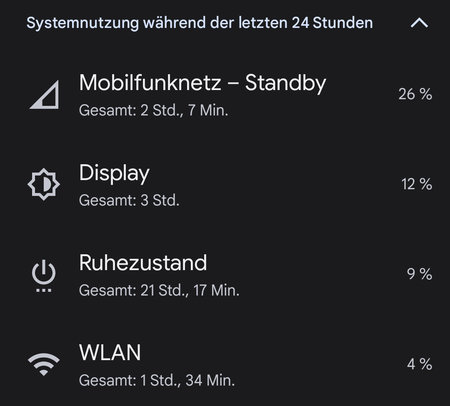

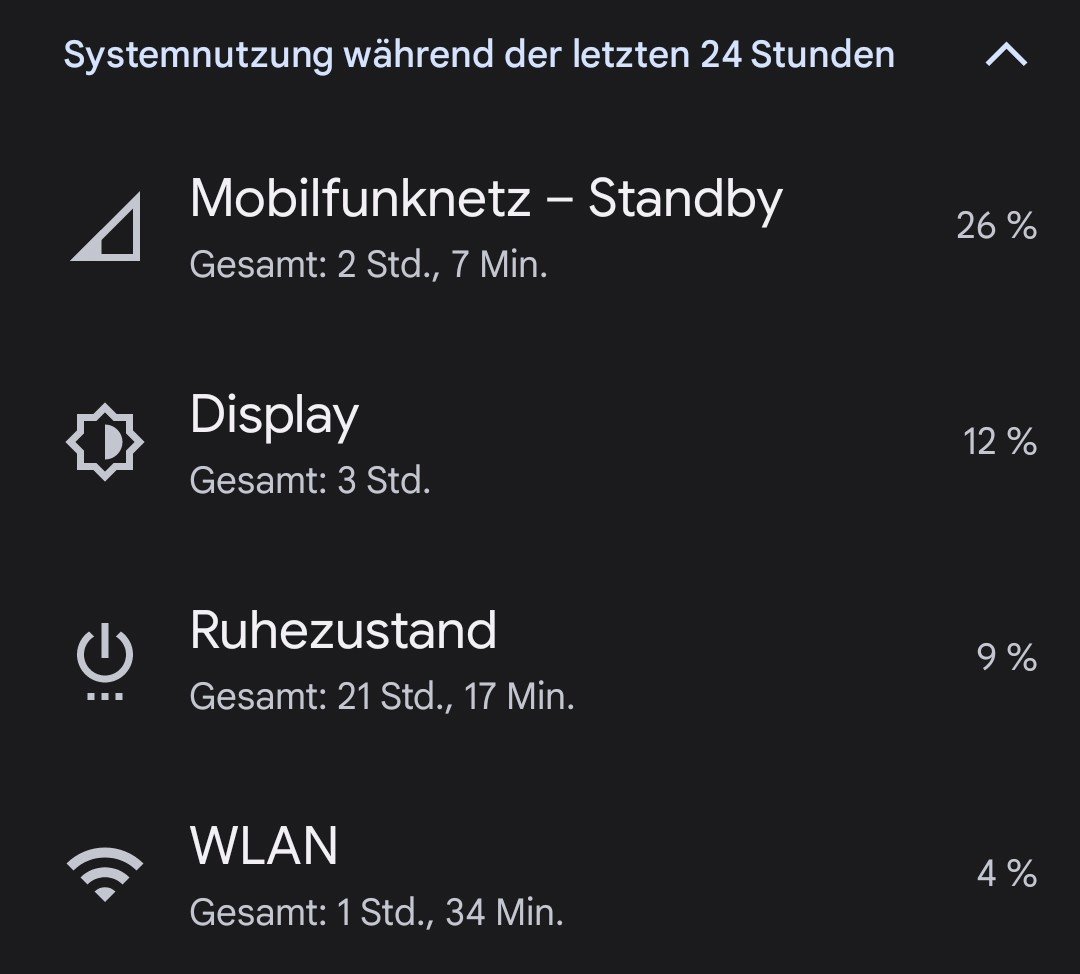

Nur die Akkunutzung beim Mobilfunk-Standby ist immer noch hoch:
wobei ich das fast nicht glauben kann - bei den Zahlen müsste der Akku schneller leer werden 🤔
