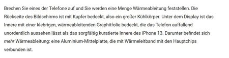

kurz gegoogelt (haha nicht mitm handy)
für mich sieht das nach der ursache aus - schlecht verlegte / geplante / gebaute wärmeableitung ... (überhitzung)
dafür spricht auch das nen neustart hilft ... und deswegen (qualitätsstreuung) haben unterschiedliche nutzer unterschiedliche hotspots... (fehler)
just my 2 cent ... und ICH HAB KEINE AHNUNG obs wirklich daran liegt ... liegt nur nahe
