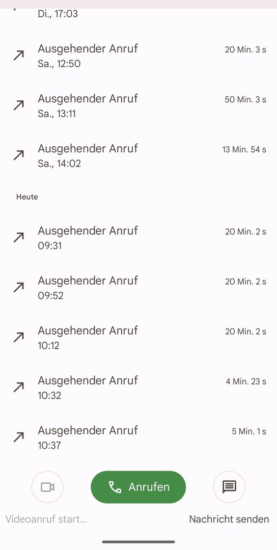

beim telefonieren vom Pixel 6 zu einem Xiaomi redmi 9 bricht das Telefonat wiederholt ab. Ein Blick in meinen Anrufverlauf zeigt, dass es nach exakt 20 min und 2 Sekunden wiederholt abbricht.
Da es an vielen Faktoren (anderes Handy, Netzbetreiber) liegen dann, möchte ich es hier schildern.
Hat jemand eine Idee, woran es liegen könnte? Im weiteren Verlauf der Gespräche gibt es weitere Abbrüche nach 20 min und 1 oder 2 Sekunden.
Diese fangen aber erst im Dezember 2022 an. Genauer gesagt, erstmals am 8. Dezember. Vielleicht hat es mit einem Update des Pixel zu tun, welche ja oftmals Anfang des Monats ausgeliefert werden.
