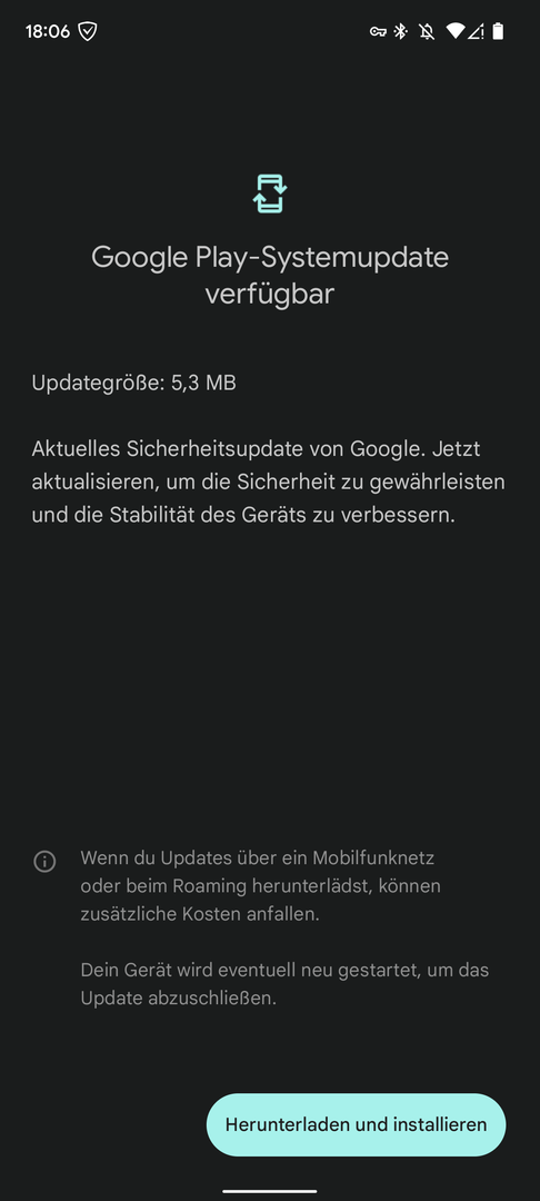

Es gab gerade ein Google Play System update.
Stand jetzt:1. Dezember
Reaktionen: lefty_, Mingpatte und maennje

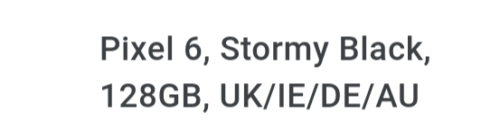

dakitz schrieb:
Hm, was mir gerade auch eingefallen ist, ist diese Geschichte mit verschiedenen Pixel Versionen, zB. bei mir ist Fi, manche haben Verizon... Kann jemand ohne Probleme seine Version checken. Und ggf. jemand mit Problemen.
Man muss nur seinen IMEI auf store.google.com/repair eintragen und dort wird es gezeigt, falls es nicht bekannt ist.
Anbei meine Version da ich keinerlei Probleme habe oder hätte.
Reaktionen: dakitz und joggie1980
