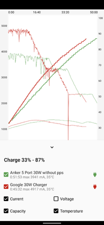

Grundsätzlich hast du natürlich recht dass USB-PD 3.0 mit PPS ein paar Vorteile bietet aber ob diese heute schon relevant sind hängt vom eigenen Smartphone ab. Anbei mal ein Vergleich zweier Ladekurven am Pixel 6 Pro. Das neuere Netzteil ist zwar im Vorteil aber einen Neukauf muss man bei vorhandenem alten Netzteil deswegen meiner Meinung nach nicht gleich tätigen.
