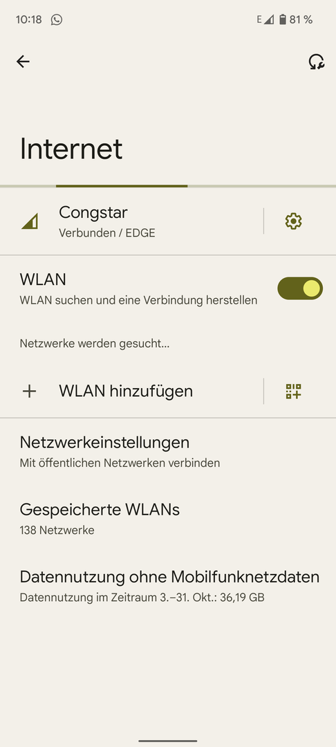

mit dem Pixel 6 bin ich eigentlich zufrieden, mir ist nur ein sehr nerviger WLAN-Bug aufgefallen.
Manchmal wird die WLAN-Verbindung unterbrochen. Wenn ich mich dann wieder manuell verbinden möchte, werden keinerlei WLAN-Netze angezeigt (s. Anhang).
Erst nach ehrmaligen aus- und wieder einschalten des WLANs oder einem Rest der Datenverbindung geht es wieder. Und auch dann wird nur mein WLAN-Router gefunden und keine weiteren Netze. Obwohl eigentlich mehrere WLAN-Netze (u.a. der Nachbarn) zu finden sein sollten.
Hat noch jemand das Problem?

Dein Tipp hat tatsächlich die Lösung gebracht:
Hab nur die Netzwerkeinstellungen zurückgesetzt und Problem scheint gelöst.
E-Sim muss nicht gelöscht werden.
