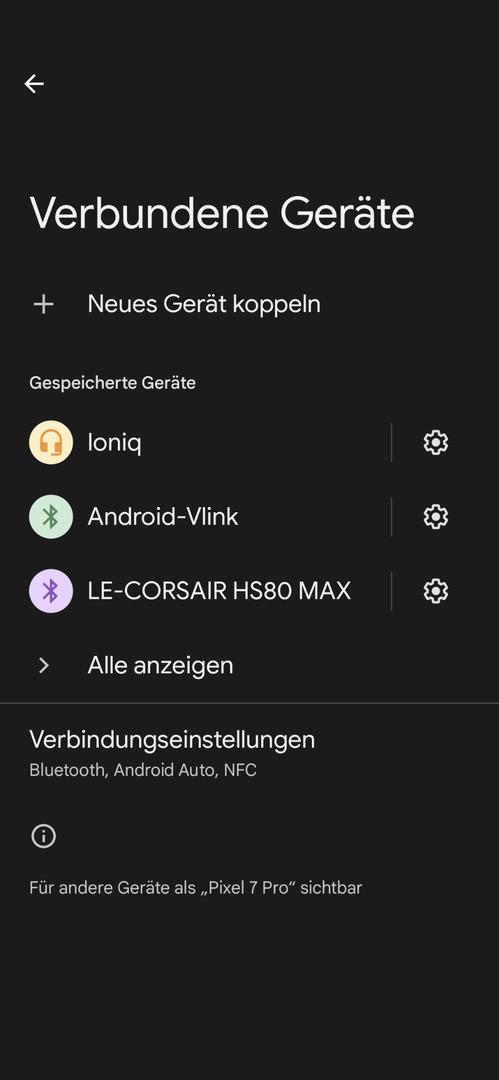

Habe eine neue Frage zu Bluetooth.
Ich nutze in meinem Elektroauto einen OBD Dongle und die App AbetterOBDreader kurz ABOR
Die App verbindet sich mit dem Auto und mit dem OBD Dongle. Aber beim OBD Dongle muss ich jedes Mal den 4-stelligen Pin Code eingeben.
Wenn ich das mit meinem 85€ ZTE Smartphone mache, verbindet sich der Dongle automatisch ohne Pin Eingabe.
Nur beim Pixel gehts nur, wenn ich den Pin Code eingebe.
(es sind nicht beide Smartphones gleichzeitig verbunden!)
Gibt es da irgendeine Einstellung die ich am Pixel übersehe?
Ioniq = Auto
Android Vlink = Dongle
und mein Headset
