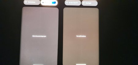

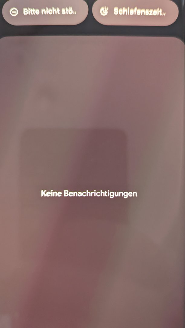

Hey Leute, ich habe den selben Fehler bei meinem 7 pro entdeckt . Ich habe es auch bemängelt und ein Austauschgerät erhalten. Das Geile ist, es hat den selben Displayfehler an der selben Stelle. Schon traurig das Google es nicht schafft.. eine einfache Qualitätskontrolle durchzuführen.

Und das neue hat keinen Fehler? Schonmal auf 1080p gestellt mit 60hz, volle Helligkeit und dann Statusleiste runterziehen. Mein P6 und mein P7pro haben beide einen leichten dunklen strich an der Stelle.. denke aber dass es von der Software kommt

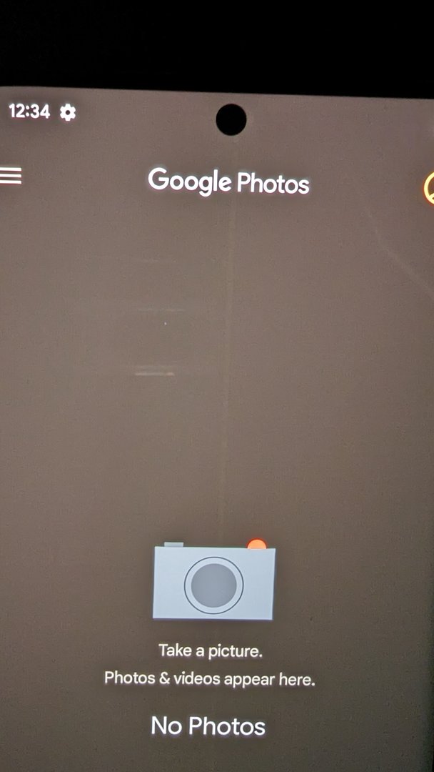

Doch beide haben exakt das gleiche Problem. Und mittig ein Strich. Auf Bilder ist es nicht deutlich zu erkennen.20221104_065127.jpg
Daher hier ein Video (Bitte auf Mute):
New video by Tam Neg das auf Englisch ist mein Ersatzgerät.
Settings : 1080p, 120Hz, Helligkeit:100%, Nachtlicht , Darkmode, Displaykalibrierung auf Adaptiv . Wenn ich auf volle Auflösung und die Kalibrierung auf Natürlich setzte, ist der Fehler irgendwie nicht vorhanden.
Ich verstehe halt nicht warum es bei uns allen an der selben Stelle Auftritt. Oder irgendwas wurde bei der Produktion vermasselt.
Das ist ja verrückt, aber ich denke das kommt von der Software, das normale Pixel 7 und mein Pixel 6 haben den Fehler auch. Nur krass, dass sich hier so wenig melden. Ich meine es fällt auch nicht direkt auf, man muss schon die settings so haben und genau hin gucken. Im Alltag merke ich das garnicht...

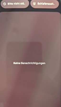

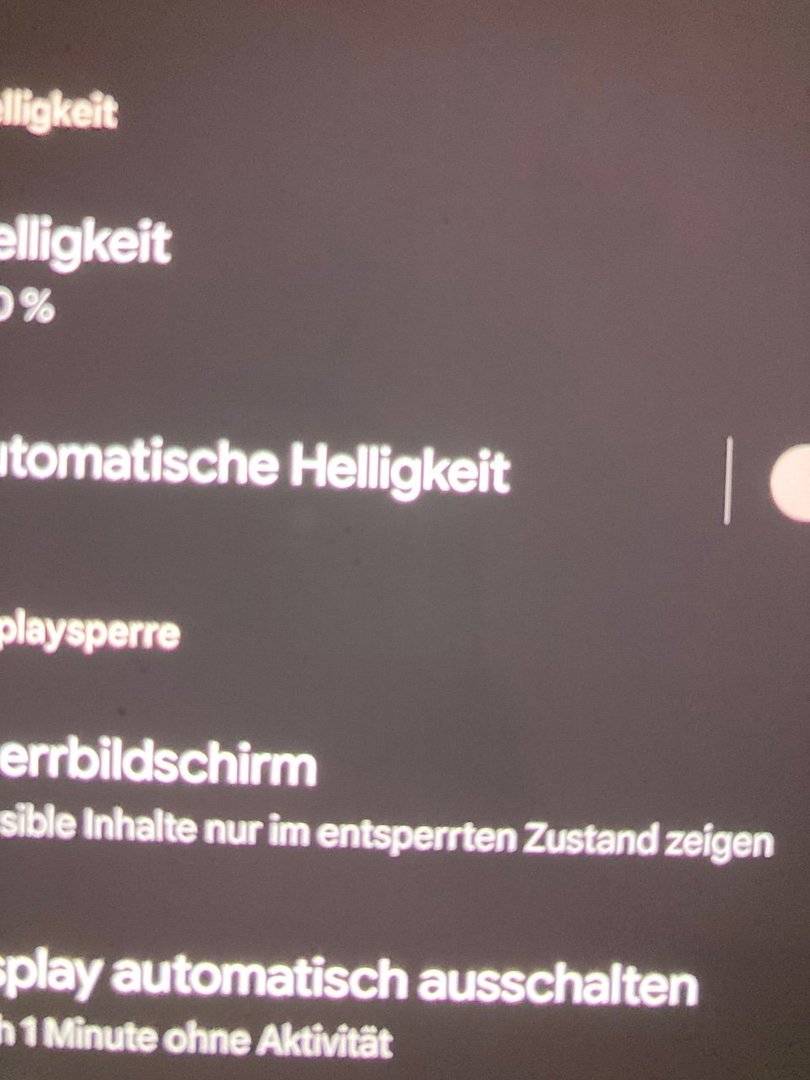

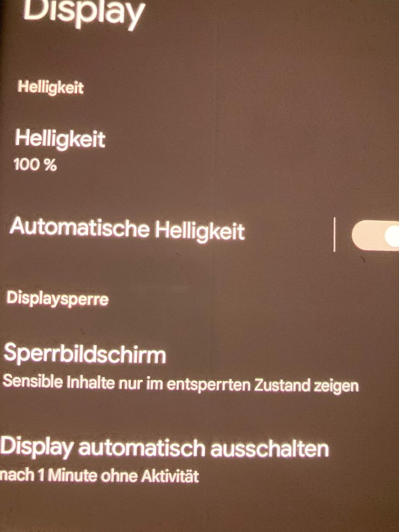

Doch doch hast du auch, zweites Bild, beim zweiten C geht auch ein schwarzer strich durch. Ist bei mir auch, siehe meine Bilder.

Also ich sehs auch auf dem zweiten Bild. Bei mir gerade Mal getestet und habe es auch, ist mir im normalen Alltag noch nie aufgefallen. Aber wenn das auch beim normalen 7er und 6er Auftritt, scheints halt Software und kein Defekt zu sein 💁
Scheint auch von dunkler (schwarz) bei qhd zu heller (weiß) bei fullhd zu wechseln.
Fadet teilweise auch wiederholt ein und aus innerhalb von Sekunden. Sprich ist nicht zu sehen, kommt wieder, geht wieder usw. usf.
Würde ich mir keine Gedanken drum machen.
Reaktionen: Airking88

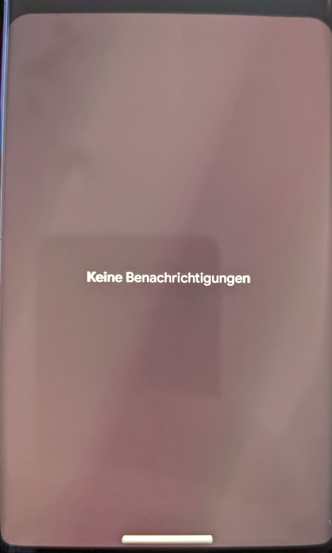

bitte Entschuldigt, dass ihr ein Teil eines kleinen Experiments wart.
Meine beiden Bilder sind NICHT von zwei verschiedenen P7P.
Sondern sind ein und das selbe Pixel.
Beide Bilder sind natürlich mit identischen Einstellungen gemacht worden.
Einziger Unterschied ist eine kleine Abweichung im Aufnahmewinkel.
Das war doch klar, ich kann den strich bei mir auch nicht in jedem Winkel sehen 😁

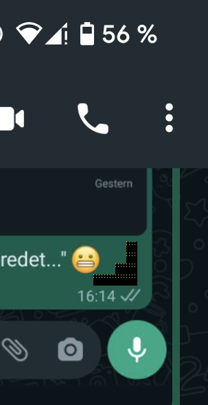

Hallo, ich habe mich gerade angemeldet und ich habe dieses "Strich-Problem" ebenfalls. Meine Vermutung ist auch, dass es eher ein Software Problem ist, weil bei mir verschwindet der Strich, sobald ich das Nachtlicht ausmache oder Spotify anmache... 🤷🏻‍♀️ Es ist mir auch erst durch diesen Beitrag hier aufgefallen. Ursprüngliche bin ich wegen einem anderen Display Phänomen hier im Beitrag gelandet. Da ich ein Screenshot davon machen konnte, ging ich hierbei von Anfang an von einem Software Problem aus. Ich hänge euch Mal ein Bild davon an. Der Bildfehler tauchte heute zum ersten Mal in WhatsApp auf und nur dort. Vielleicht hängen beide Display Probleme zusammen?
Welches Experiment? Du hast nirgendwo behauptet, dass das von zwei verschiedenen ist und ich denke auch niemand ist davon ausgegangen, dass das zwei verschiedene sein sollen.

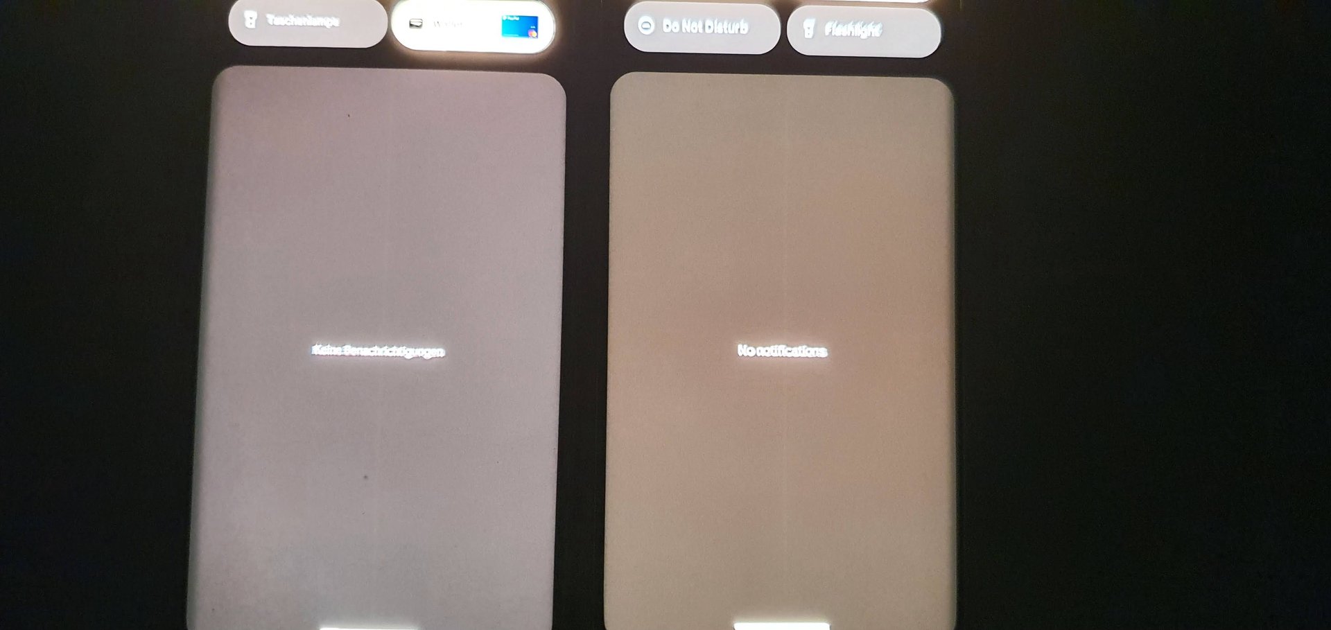

Und hier auch von mir der Vergleich von Nachtlicht an und aus bei maximaler Helligkeit. Und noch Mal: ich sage nicht, dass das schlimm ist und bin mir sicher, dass das ein reines Software"Problem" ist, aber zu bestreiten, dass es da ist? Come on..
