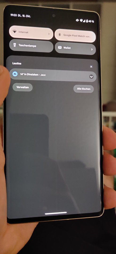

Hallöchen,
ich hab gestern Abend festgestellt, dass sich bei mir ein heller Streifen im Display zeigt.
Mir ist das zunächst in einer App aufgefallen und da dachte ich, dass es vllt einfach ein Darstellungsfehler ist.
Wenn man sowas aber einmal sieht, dann schaut man halt etwas genauer hin.
Anschließend ist mir das auch aufgefallen, wenn man die Statuszeile runterzieht. (siehe angehängtes Foto)
Habt ihr diesen Streifen auch? Ich bin meistens im Extradunkel Modus unterwegs und natürlich sieht man das besser wenn es heller ist.
Was denkt ihr? Sollte ich das Telefon einschicken? Ich glaube bei einem 900€ Telefon sollte sowas nicht vorkommen.

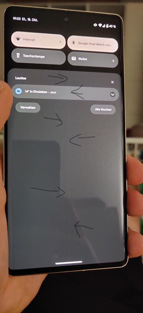

Welcher helle Streifen? Übersehe ich ihn?
Hier nochmal mit Pfeilen hervorgehoben. Das ist keine Spiegelung.

@Eddie124z du meinst den leicht grünlichen in der Mitte des Displays? Wenn das keine Spiegelung ist, ist es ein Garantiefall
@AssMan mittig ist so ein heller grauer Streifen, der von oben bis nach unten geht.
Ah, ok. Der sollte da nicht sein.
Wie gesagt einschicken. Das sollte nicht so sein. Google wird entweder das Display tauschen oder direkt ein nes Gerät zusenden
