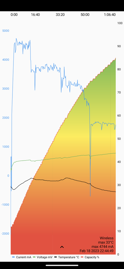

Wie warm wird das Handy beim Pixel Stand in der Zeit maximaler Ladeleistung?
Habe das immer auf maximaler Ladeleistung stehen, weil es sich sonst bei gestelltem Wecker langsam läd. Wird zwar warm, aber nicht heiß, kann ich aber nicht quantifizieren. Man kann es aber noch problemlos in die Hand nehmen, ist also nicht unangenehm.
Apps wie AccuBattery zeigen die Temperatur an. Mit der maximalen Ladeleistung meinte ich unter 80%, denn jenseits davon reduziert das Gerät sie.
Bei einem aufrechten 15W Lader von Hama kamen ca 9W im Akku an, bei 40°C Akkutemperatur. Bei horizontalen Heizplatten erwarte ich mehr.
Ich kann das beim nächsten Ladevorgang Mal für dich testen.

@prx
mit dem Pixel Stand 2
Reaktionen: prx
Danke. Die Temperatur ist wesentlich geringer als bei meiner Beobachtung mit einem anderen Lader, die allerdings mit dämmendem Book Case gehandicapped war. Ist dein Handy "nackt", d.h. ohne Hülle?
PS: Ist das eine normale App?
Ich habe die Hülle vorher abgenommen um eine Vergleichbarkeit zu ermöglichen.
Das ist mit der App Charge Monitor aufgezeichnet.
Reaktionen: ThisIsMeAgain und prx

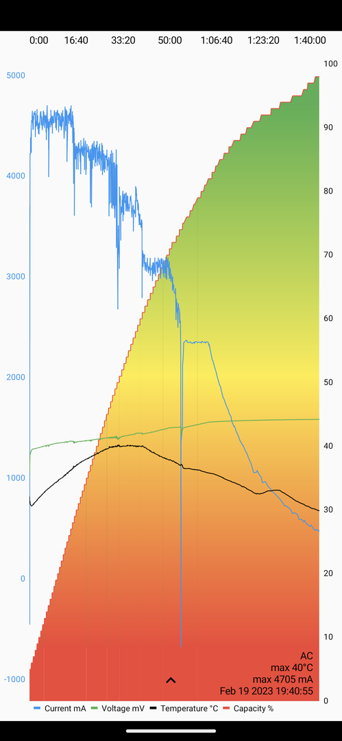

@prx
Kabelgebunden habe ich sogar eine höhere Temperatur erreicht. Die aktive Kühlung scheint sich also echt positiv bemerkbar zu machen.

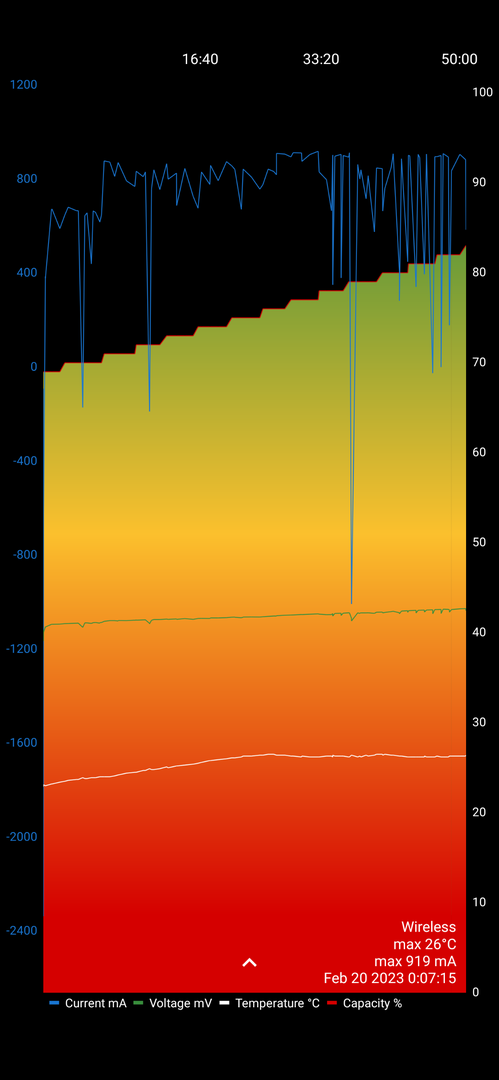

Bei einem passiv gekühlten 5W QI-Lader bleibt es naturgemäss noch kühler. ;-)
Das ist halt ein Szenario für die Nacht. Mehr als 50% Ladedifferenz brauche ich sowieso nur selten und die Abschaltung bei gut 80% geschieht automatisch.
