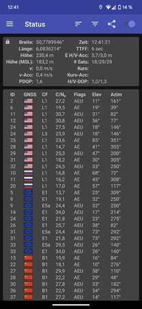

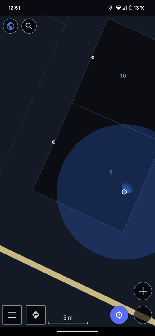

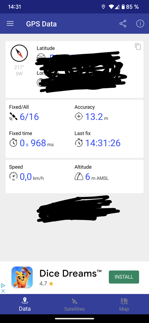

Meine Tests mit den Apps GPS-Test (die auch noch notebookcheck.de verwendet wird) und GPS-Fix ergeben heute morgen im geschlossenen Raum, Büro mitten in der Stadt, oberstes Stockwerk (3. Stock), bei geschlossenem Fenster, aber direkt am Fenster, in der Regel keinen Empfang.
GPS-Accuracy
Beispielfoto
Bei mir im Büro 0 oder ausgegraute Zahl.
Wenn ich das Fenster auf mache, dann geht die Genauigkeit schon mal bis auf 6 hoch. Wenn ich das Fenster dann wieder zu mache, dann ist es gleich wieder vorbei.

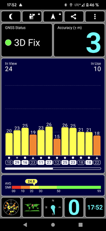

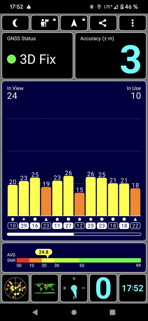

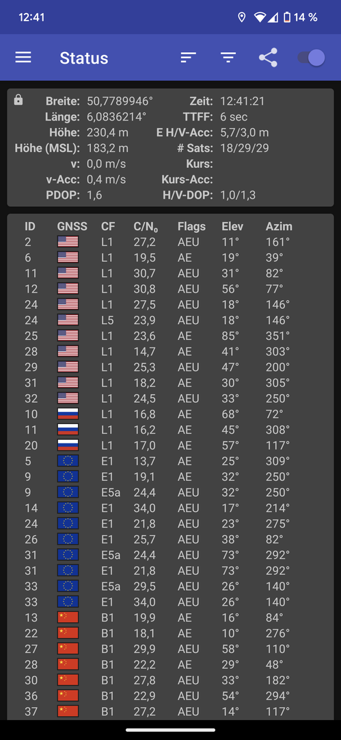

Dann habe ich neben dem Gym geparkt und GPS Test hat im Auto folgenden perfekten Empfang angezeigt:
Nach dem Training sofort wieder der selbe gute Empfang.

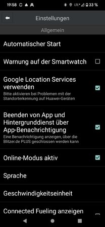

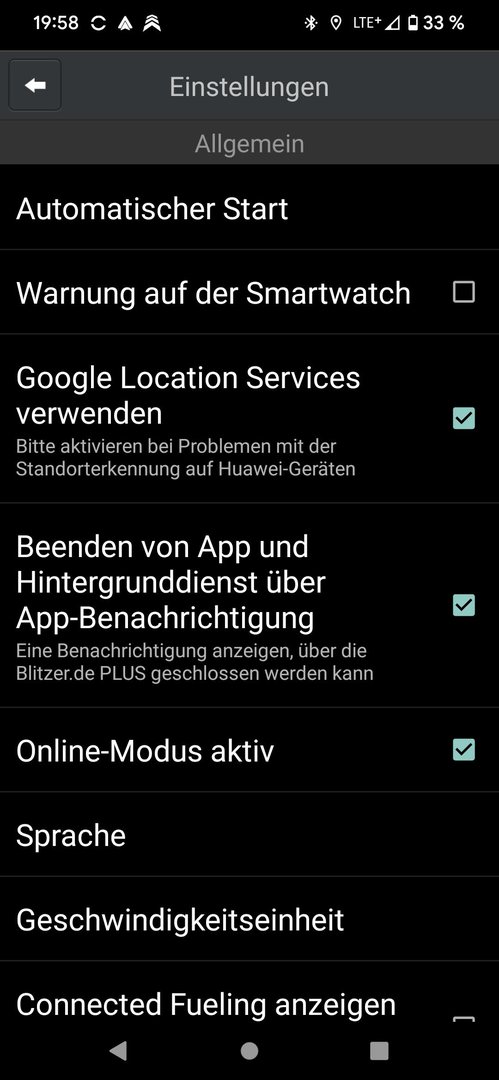

Bei Aldi am Parkplatz habe ich dann noch mal in die Einstellungen der Blitzer App gesehen und den Google Locations Haken aktiviert:

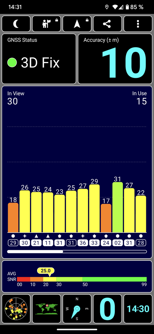

Ich habe gerade mal im Freien, bei mir im Garten getestet.
Die GPS-Performance der beiden Geräte ist ziemlich identisch gut.
Mal hat das Pixel ein paar Satelliten mehr, mal das P30 Pro.

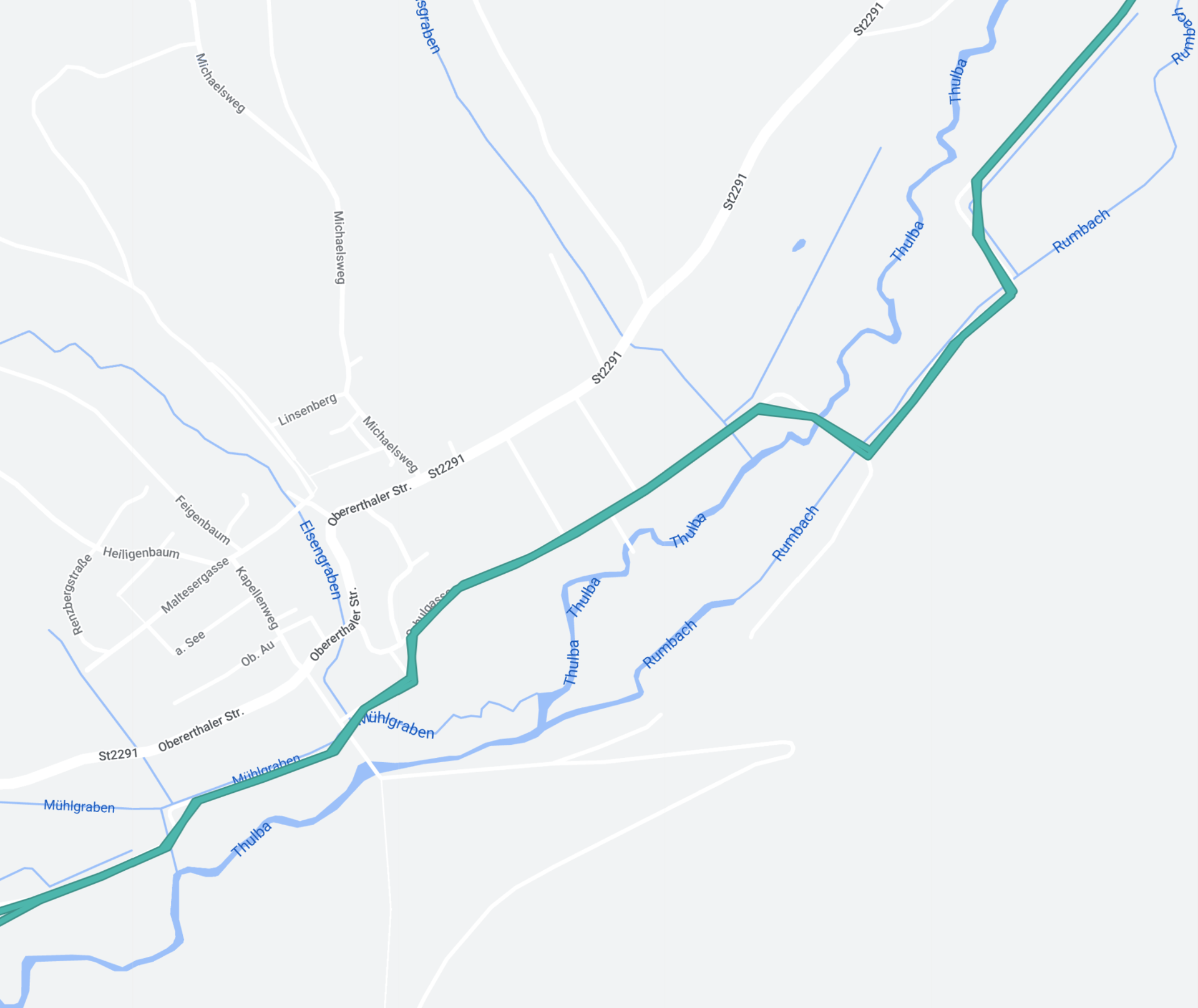

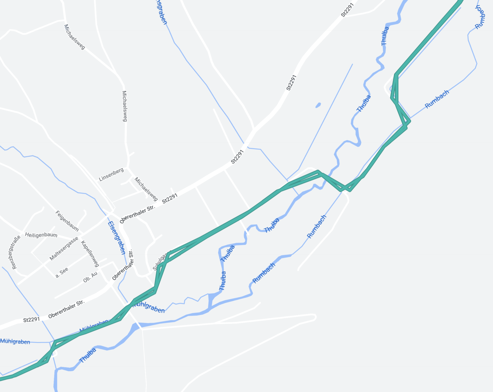

Die Maps-Zeitachse ist für das Pixel 7 Pro auch in Ordnung, das P30 Pro ist aber eindeutig genauer.
Es handelt sich um einen Ausschnitt meiner Sport-Tour, zu sehen ist jeweils Hin- und Rückfahrt.
P30 Pro, 03.03.2023:
Pixel 7 Pro, 05.03.2023:
