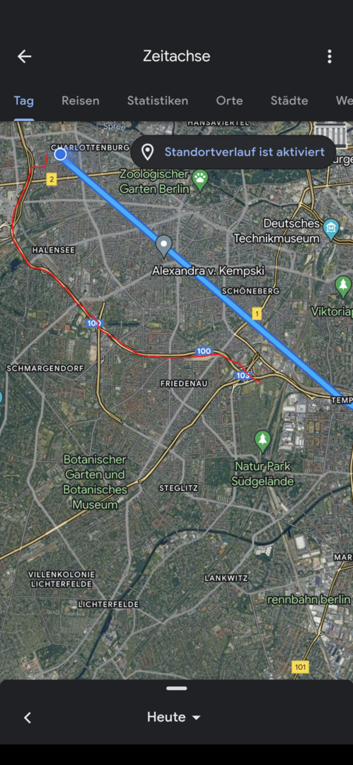

Hallo, gestern bin ich mit dem Motorrad die rot eingezeichnete Strecke gefahren, angezeigt wird der direkte Weg.
Das Telefon war in meiner vorderen Brusttasche, das hat vorher mit allen Phones gut funktioniert.
Woran kann das liegen?

Ortung im Hintergrund der Google Maps App erlaubt? Meins hat gestern und heute meine Pendlerstrecke korrekt aufgezeichnet. Aus der Handtasche.

Also aktiviert ist "Standort verwenden" und wenn ich auf "Tipps zur Standortgenauigkeit" gehe, kommt die Meldung, dass die Standortgenauigkeit bereits optimiert ist.
Denke nicht das es am Pixel liegt, hat zwar heute bei mir das selbe aufgezeichnet wie bei dir, aber auch die Tage davor, mit dem Poco F2 Pro, siehts genau gleich aus....... Also liegt der Fehler nicht am Pixel!

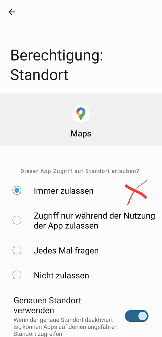

@tomex030
Ich vermute, dass dieser Schalter gemeint ist.

tomex030 schrieb:
Okay, habe mir mal die Einstellungen angeschaut, wo genau muss ich das denn einstellen? Habe da nichts gefunden.
Ist unter Einstellungen > Apps zu finden. Dort Google Maps suchen/aufrufen und dann unter Akku "uneingeschränkt" wählen.

Ich habe nur das P5 mit A13 vorliegen :
Einstellungen -> Apps -> Deine verwendete App -> Akkunutzung -> Uneingeschränkt

Die Akkueinstellung hat keinen Einfluss auf die Aufzeichnung, nur die gezeigte Einstellung von @hagex
Meine Akkueinstellung steht seit Jahren auf "optimiert" - uneingeschränkt ist bei Pixel Telefonen nicht nötig.
Die Akkueinstellung hat keinen Einfluss auf die Aufzeichnung, nur gezeigt Einstellung von @hagex
Leider falsch - Ab API 30 ( Android 10) ist die dauerhafte Abfrage der Geolocation im Hintergrund nur noch durch diese Option erlaubt/möglich. Standby Apps bekommen im Hintergrund ansonsten keine Locationdaten mehr vom Google Service.

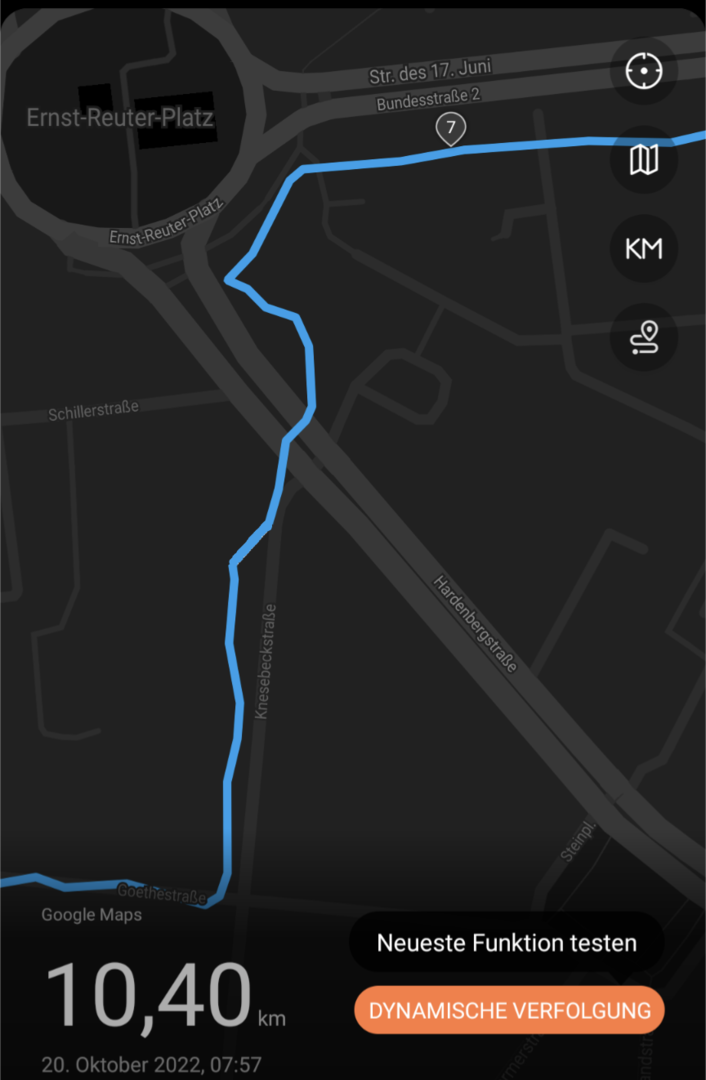

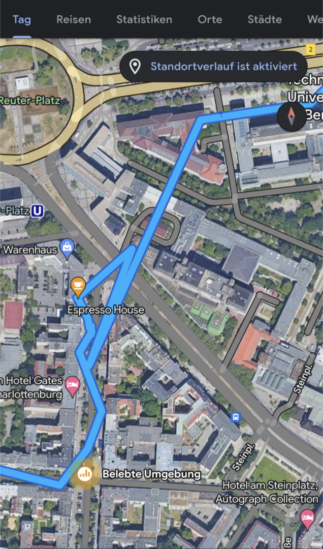

Hab es heute am Morgen mal beim Laufen ausprobiert. An zwei Stellen gab es aber noch ein "Problemchen", zum Vergleich mal ein Ausschnitt von Maps links, da schein ich a. durch die Häuser gelaufen zu sein und b. noch einmal hin und zurück über die Straße.
Meine Watch GT2 hat es korrekt getrackt, über die Straße und geradeaus weiter.
Aber immerhin mehr kein Vergleich mehr zu dem geraden Strich der vergangenen Tage.
Man muss es auf "nicht optimiert" stellen.
"optimiert" ist der default, bei dem die App irgendwann nicht aus dem standby gelassen wird, um GPS abzufragen.
Desweiteren kann man in den Entwickleroptionen die "Vollständige GNSS-Messung erzwingen", sonst hat GPS nicht die maximale Genauigkeit.
da werden dann nicht alle Daten des GPS sensors ausgewertet, auch um Energie zu sparen.
