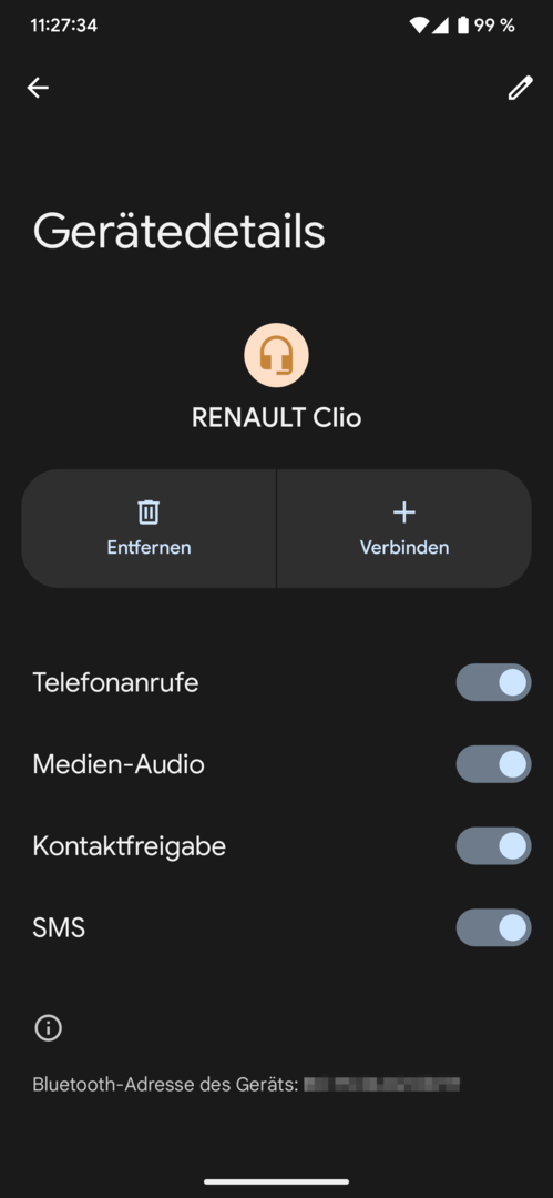

Ist bei der BT-Verbindung zum Auto auch die Telefonie aktiv? Funktioniert bei mir völlig schmerzfrei.
Bei der BT-Verbindung zum Auto ist auch die Telefonie aktiv.
