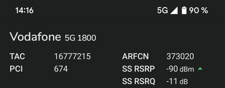

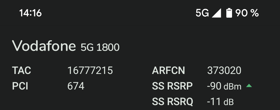

Ich muss jetzt trotzdem mal meine Beobachtungen teilen:
In der Netzmonster App wird folgendes angezeigt:
Hierbei handelt es sich allerdings nicht um 5G+ bzw 5G SA!

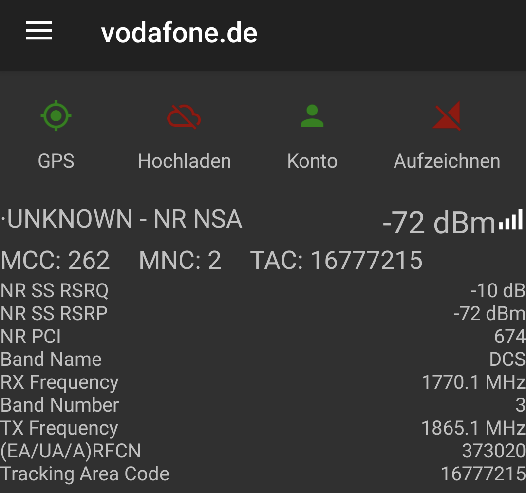

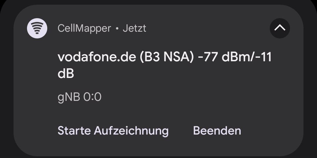

Wie hier bei Cellmapper zu sehen läuft 5G als NSA auf Band 3:
Ich war gestern an einem n28 Standort an dem sich das Find X5 Pro in das Standalone Netz eingebucht hat.
Das Pixel allerdings nicht.
Ich werde es im Laufe der Woche aber nochmal an einem n3 n78 Standort testen und wieder berichten.
