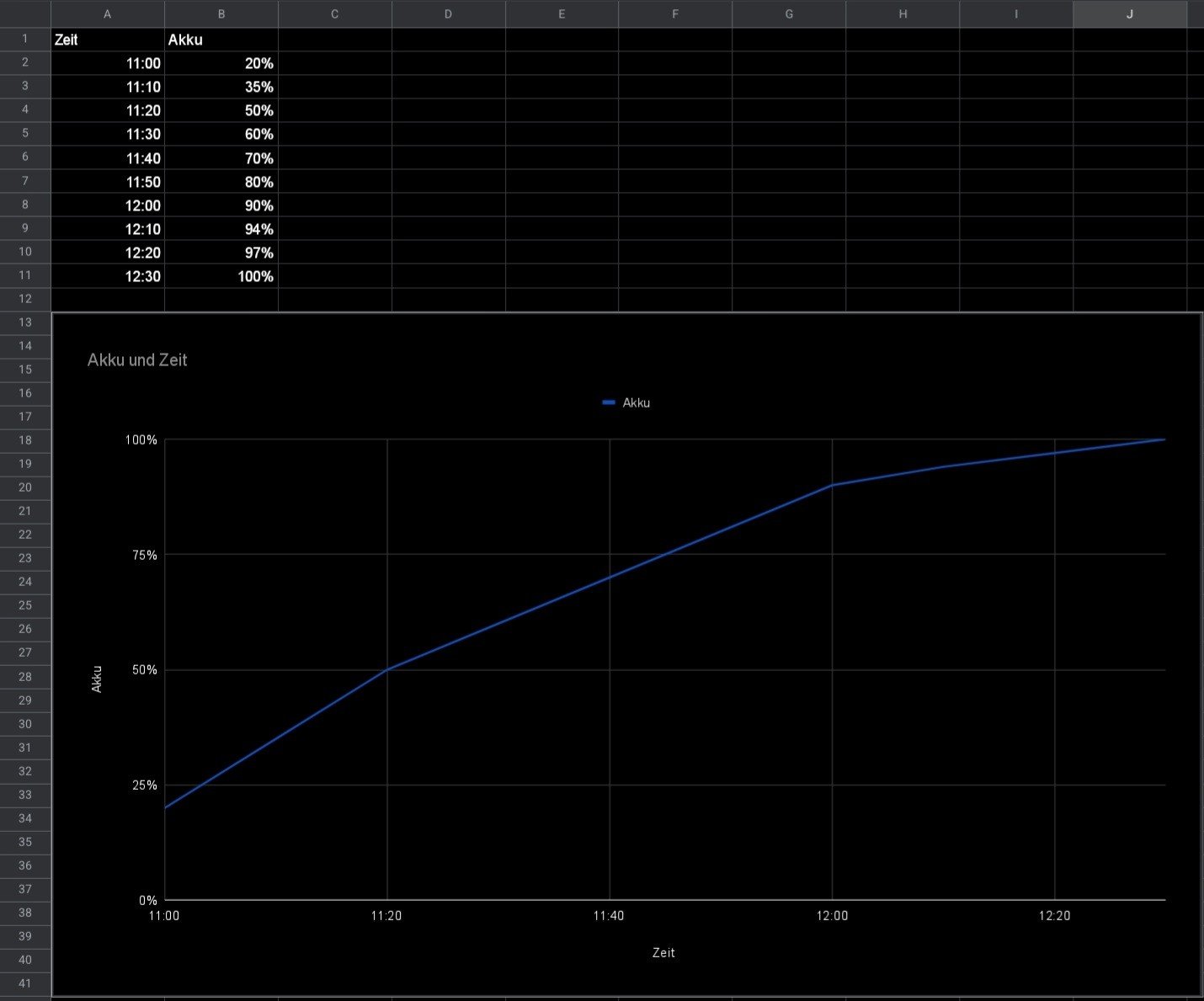

Servus zusammen, anbei ein Diagramm der Ladegeschwindigkeit. Ladegerät war ein 65W GaN Netzteil. Für mich passt das soweit, komme vom S22 Ultra.

Laut Messungen von 9to5 Google lädt das P7p wie auch schon das P6p maximal mit 23 Watt (kabelgebunden und drahtlos mit dem Pixel Stand).
Die Ladeleistung nimmt dann mit zunehmender Aufladung ab, vermutlich um die Lebensdauer des Akkus zu Verlängern.
Für mich war das beim P6p kein ko Kriterium, obwohl ich vom OnePlus schnelleres gewöhnt war.
Wurde für das 7er auch schon messtechnisch von einem Mitglied hier bestätigt: Pixel 7 Ladegeschwindigkeit
Mein Kommentar dazu gilt auch fürs 7 Pro

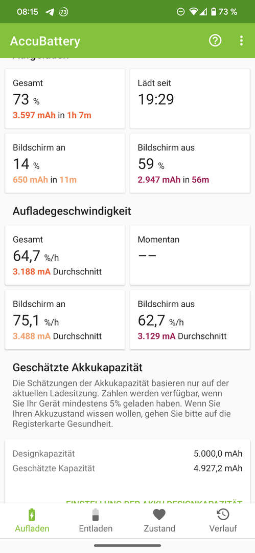

Chefingenieur schrieb:
Bestätigt nochmal, was man schon von den 6ern weiß, mehr als ein 18W PD Netzteil bringt nicht wirklich viel.
Ich komme vom Oneplus 8 pro und bin verwöhnt was die Ladegeschwindigkeit angeht.
Habe also gedacht es wird mich enttäuschen, aber in der Praxis finde ich den Unterschied nicht so hoch.
Das Pixel lädt deutlich schneller als ich gedacht hätte.
Da ich eh immer nur zwischen 20-80% lade.

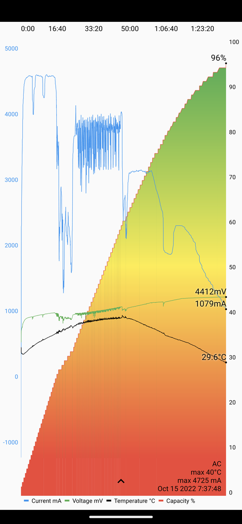

Ich habe mal eine Ladekurve mit einem 100 Watt PPS Charger aufgenommen. Dem nach scheinen zirka 18 Watt das Maximum zu seien. Ich werde aber auch nochmal mit dem 30 Watt Google Charger testen.
Reaktionen: prx, Genius930, captchris und 2 andere
maximum liegt be ca. 23W, mehr ist nicht gewollt.
