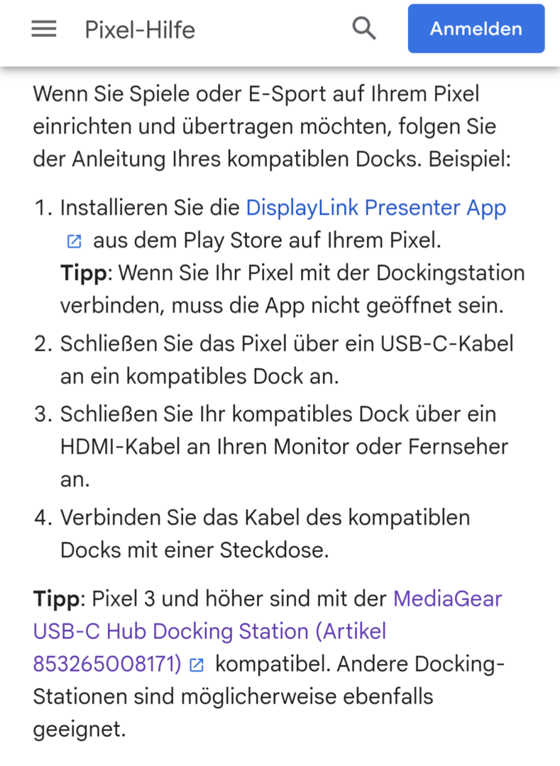

Google sagt aus seinen Supportseiten etwas anderes - nennt aber lediglich einen einzigen kompatiblen Dock, der 169$ kosten soll:
Bildschirm Ihres Pixel übertragen - Pixel-Hilfe

Direkt USB C auf HDMI geht eben nicht
Reaktionen: Verpeilter Neuling
@Cairus Nachdem Google schreibt, dass andere Docks auch funktionieren können, habe ich schon ein paar getestet. Keiner ging (bzw. es wurden nur die USB A Ports erkannt). Scheint also eine absolute Exoten-Lösung zu sein.
Bei der im Artikel genannten App schreibt einer in den Google PlayStore Bewertungen, dass damit sein USB C Monitor erkannt wurde.
