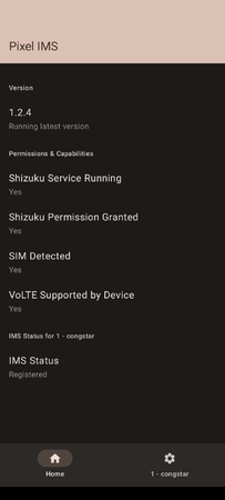

Moin Cheffe,

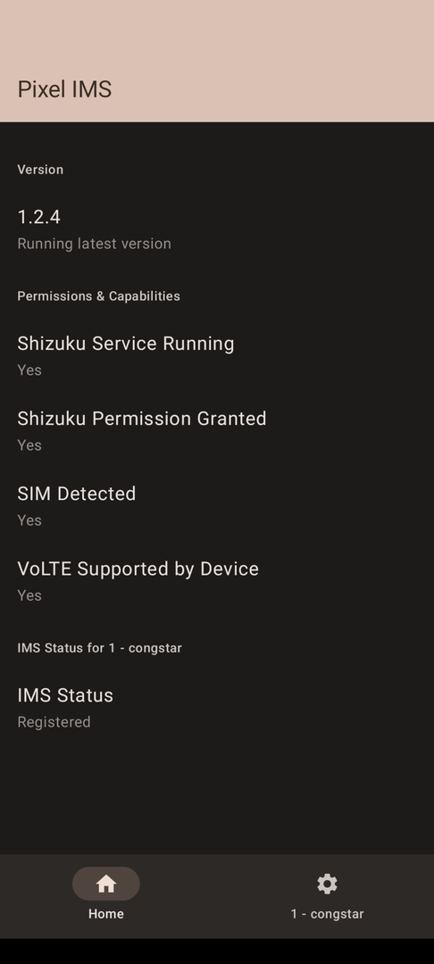

danke erstmal für die beiden Beiträge. Ich habe das Ganze mal ausprobiert. Allerdings zeigt es bei mir keinen Effekt?
Habe mal Pixel IMS Screen angehängt. Dort sehe ich auch keine Option für VoWIFI und in den Settings zur SIM kann ich auch keine Auswahlmöglichkeit sehen - was mache ich falsch?
Danke!

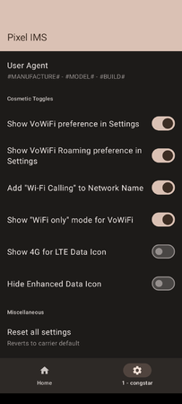

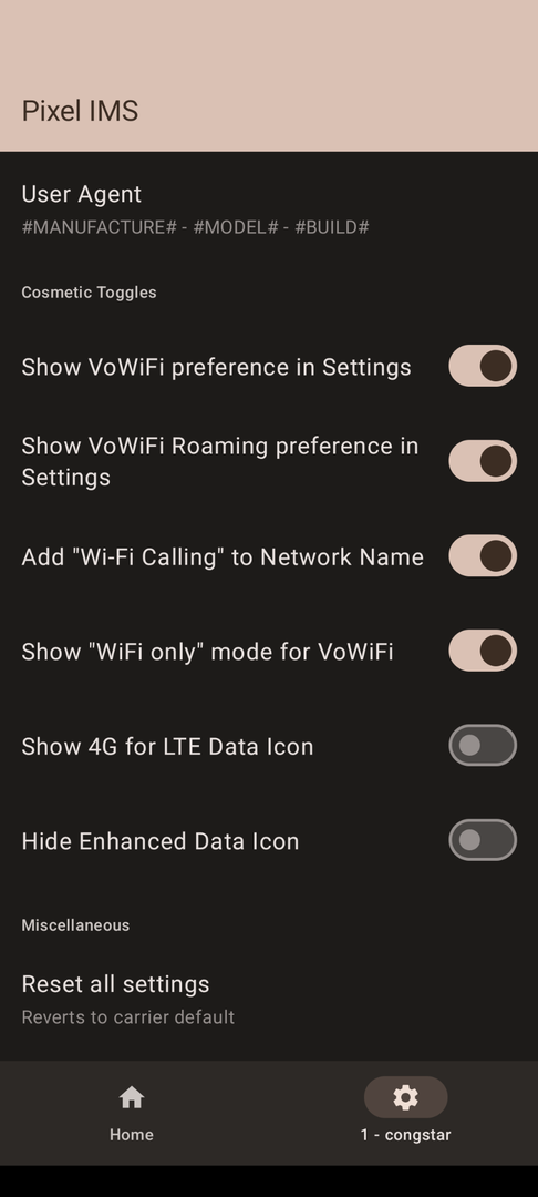

@Carius
Vielleicht hast du nicht die aktuelle Version von Pixel IMS?
Bei mir kann ich unten den Anbieter auswählen, in meinem Fall Congstar und dort u.a. die Einstellung für VoWiFi Präferenzen auswählen. Siehe Anhang.
Edith ergänzt noch: Mein Pixel ist übrigens nicht gerootet.

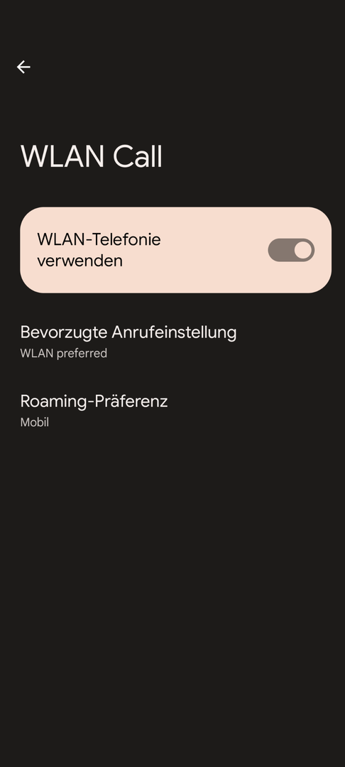

Ach liebe Leute ich könnte euch den Hintern abknutschen.
Danke Rabinho für den Tipp mit der aktuellsten Version. Dort kann ich es auch einfach anwählen und muss nicht irgendeinen Kram in Shizuku machen.
Danke danke danke ! :)
Bin nun happy af und am überlegen ob ich mein Pixel wieder unroote da ich das eigentlich nur aus dem Grund gemacht habe.
Reaktionen: Chefingenieur
Freut mich das es jetzt klappt 🙂
Glaube Shizuku wirst Du brauchen, wenn du es unrootest, da Du dann keinen Zugriff mehr auf den Pfad mit der Einstellung hast. Aber funktioniert auch 😉
