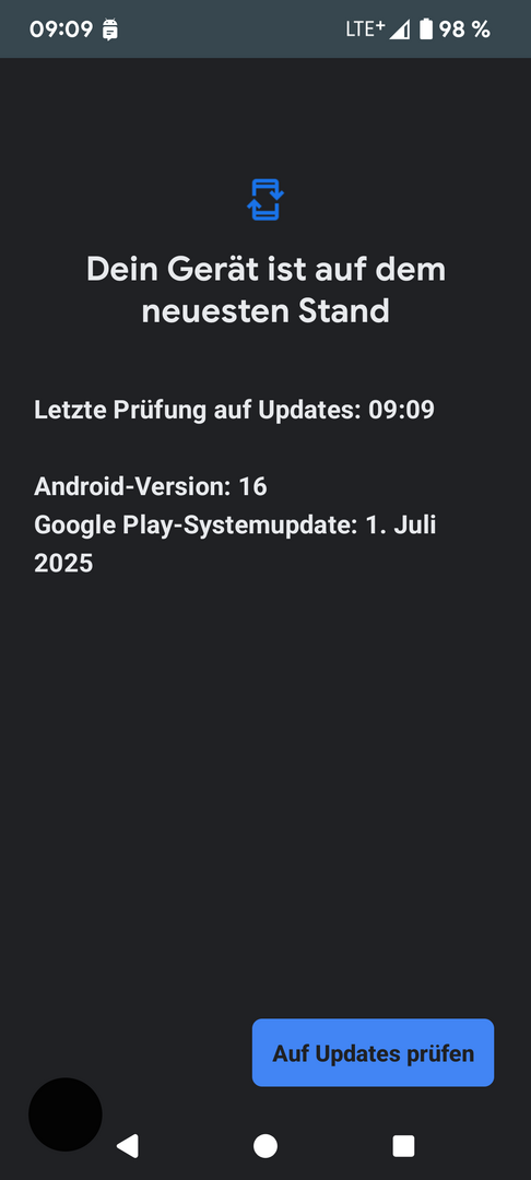

Habe gerade das Juli Update ( Play systems) runterladen 82MB keinerlei Probleme.
