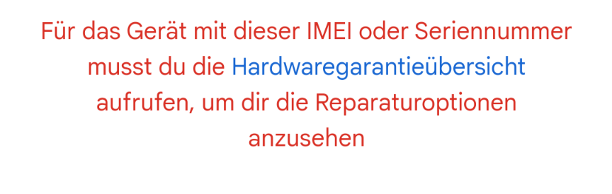

Hab gestern von Saturn ein Ersatzgerät bekommen, die IMEI wird nicht erkannt, bzw. auf Anmelden – Google Konten bekomme ich folgende Meldung. "Für das Gerät mit dieser IMEI oder Seriennummer musst du die Hardwaregarantieübersicht aufrufen, um dir die Reparaturoptionen anzusehen"

Und wenn du es über den Link probierst?
