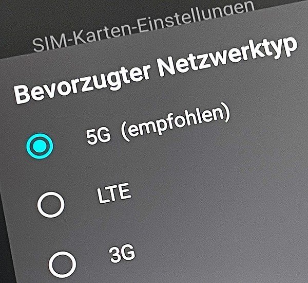

Diese Einstellung hast du vorgenommen ?

5G (empfohlen) im Gerät aktiviert
