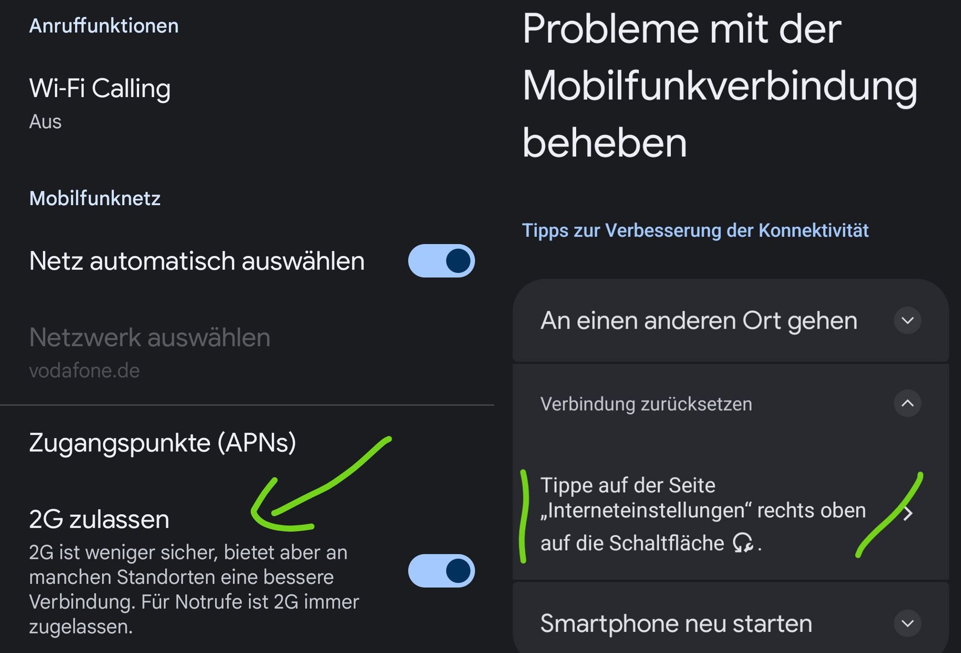

Hast du bis auf Neuzustarten schon anderes versucht? Hast du unter Netzwerk & Internet > SIM-Karten 2G probiert? Bzw. hast du (ganz unten dort) 2G zugelassen?

Ergänzend zu den anderen Hinweisen vlt die Einstellungen auf deinem Pixel 7a mal
oder als Versuch rechts oben die drei Punkte "Zurücksetzen" wählen. 😉

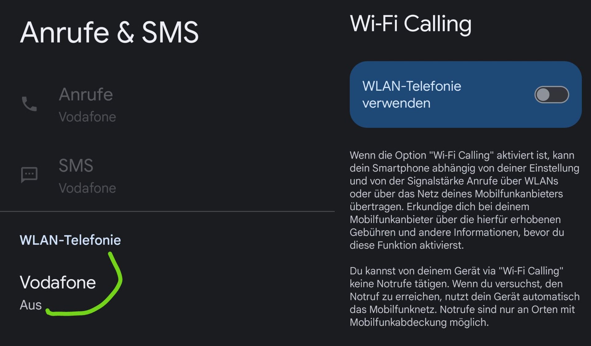

Zu den gestellten WLAN - Fragen: auf den Baustellen dürfte es so gut wie nie ein WLAN geben, auf das zugegriffen werden könnte. Daher schließe ich WLAN - Call komplett aus, weil zudem auch privat (so weit ich vermute, mal mitbekommen habe) kein WLAN genutzt wird. 🤷‍♂️🤔
Und unter den Einstellungen/Netzwerk & Internet dürfte VoLTE nur auftauchen, wenn es Bestandteil des Vertrages ist, oder? Dann kann man das ggf. auch schnell ausschließen.
Die Option 2G zulassen sollte auf jeden Fall aktiv gesetzt sein. 🙂🍀

Vielleicht ist dem Threadersteller nicht ganz klar, dass man beim "normalen" Telefonieren auch per WLAN Call oder VOLTE telefonieren kann. Je nach Vertrag und Einstellung.
Falls dem so ist, solltest du dich erst mal kurz damit auseinandersetzen damit du gezielt diese Optionen prüfen kannst. Denn das kann dann auch Handy- und/oder SIM-Kartenabhängig sein (also ob diese Optionen aktiv sind bzw. funktionieren). Daher funktioniert die gleiche SIM vielleicht in einem Gerät ohne aktivem WLAN-Call und im anderen mit aktivem WLAN-Call anders, obwohl du mit beiden "normal" telefonierst.
