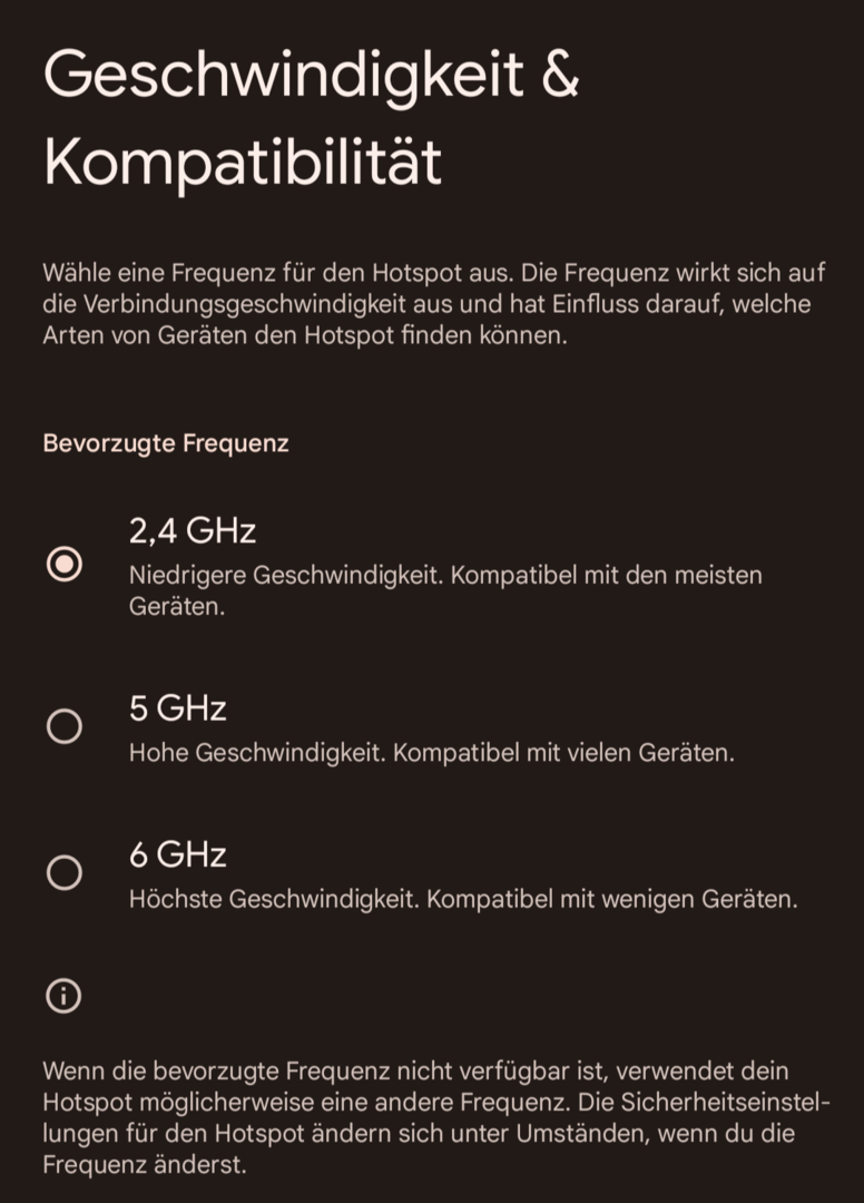

Mein 7a verbindet sich nicht mehr mit den Hotspot des Handys mit meinen Samsung TV. Am Anfang funktionierte es jetzt nicht mehr. Es wird nicht erkannt vom TV.
Habt ihr eine Lösung?
@butzerl
Du willst den Fernseher mit dem Hotspot verbinden, den das 7a erstellt?
Was hast du hier in den Kompatibilitätseinstellungen des Hotspot eingestellt?
Und welche Sicherheit (Verschlüsselung) ist eingestellt?
@maik005
Ja genau.
Genau so eingestellt wie bei deinem Screenshot. Es ging ja zuerst aber jetzt nicht mehr. Das Passwort habe ich auch richtig eingegeben.
