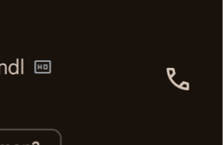

Mit 2G/3G ist bei mir die Sprachqualität meistens auch mies.
Sobald das "HD" Logo (Volte / Vowifi) erscheint ist die Sprachqualität super.
