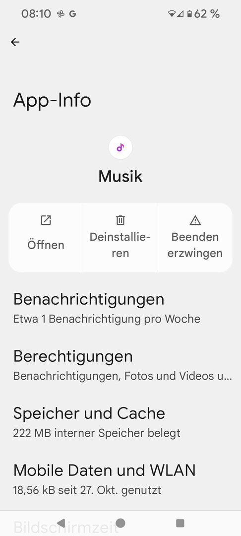

Probier das gleiche mal mit der "Music"-App - die wird ja auch in der Auswahl angezeigt. Wenn das nicht klappt, kannst Du alle heute deaktivierten Apps wieder aktivieren.

@schinge ich wollte das machen, aber ich kann es nur desinstallieren, nicht deaktivieren. Oder meintest du etwas anderes? Siehe Scrennshot

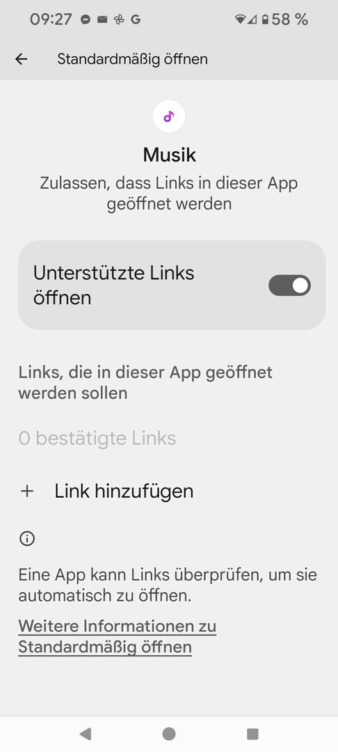

@Lordlaslo
Schau erstmal, ob es reicht, wenn das "Standardmäßig öffnen" zurückgesetzt wird (siehe Beitrag #17).
BTW diese App hab ich nicht auf dem P8P, also wurde sie entweder von Dir oder durch die Datenübertragung bei der Einrichtung vom alten Gerät installiert.
@schinge ich habe geschaut, aber dort gibt es keinen blauen Balken mit "Standardeinstellungen löschen"(siehe Sceen).
Soll ich die App dann kommplett löschen?

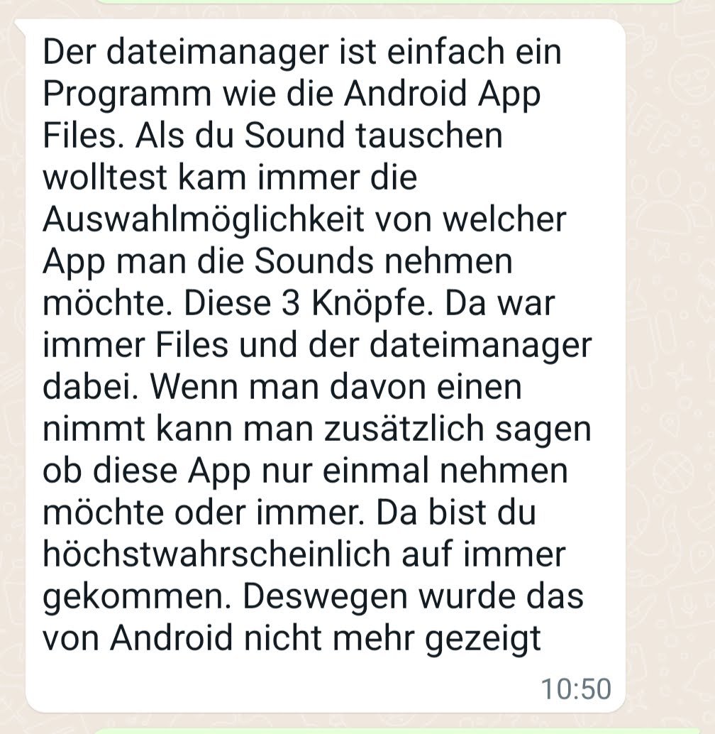

Aber ich glaube, das Problem ist gelöst. Ich versuche es zu erklären:
Meinem Bekannten ist aufgefallen, dass ich eine Dateimanager App habe. Die sollte ich löschen( habe ich gemacht) und sollte dann Files bei Google wieder aktivieren. Das habe ich gemacht und wie es aussieht geht es jetzt.
Seine Erklärung(Screenshot) muss ich jetzt nochmals genau lesen um es zu verstehen.

Dieser Dateimanager musst wohl vom alten Xiaomi gewesen sein und der ist dann kollidiert mit Google.
