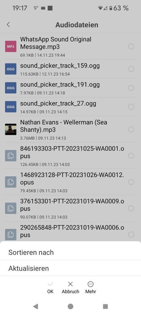

Ok, ich versuche es zu erklären:

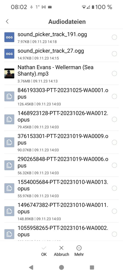

@maennje genauso hatte ich es die ersten 8 Tage gemacht und so hatte es auch geklappt. Dann kamen irgendwann die verschiedenen Töne nicht, sondern ( siehe Scrennshot) diese Tabelle( Audiodateien) und ein kleines Fenster mit der Auswahl: Töne, Dateien und noch etwas.Wenn ich dann auf die einzelnen Töne geklickt hatte, hatte ich die so wie am Anfang.
Dann kam nur noch die Tabelle und unten die Auswahl: OK, Abbruch, Mehr. Wenn man auf "mehr" tippt kommt: Sortieren nach oder aktualisieren. Da tut sich aber nichts, es kommt keine Tonauswahl.

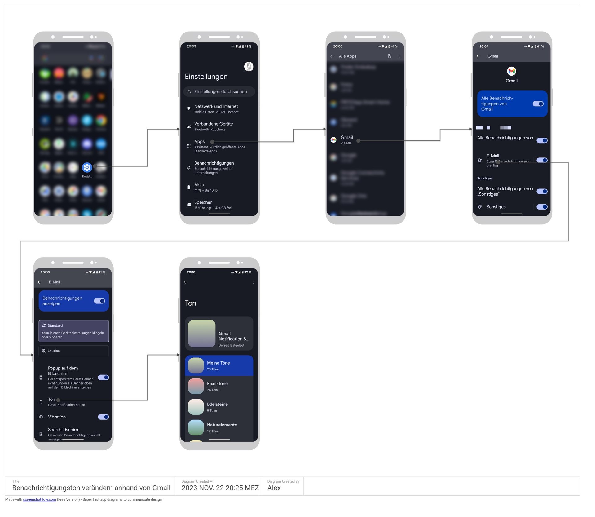

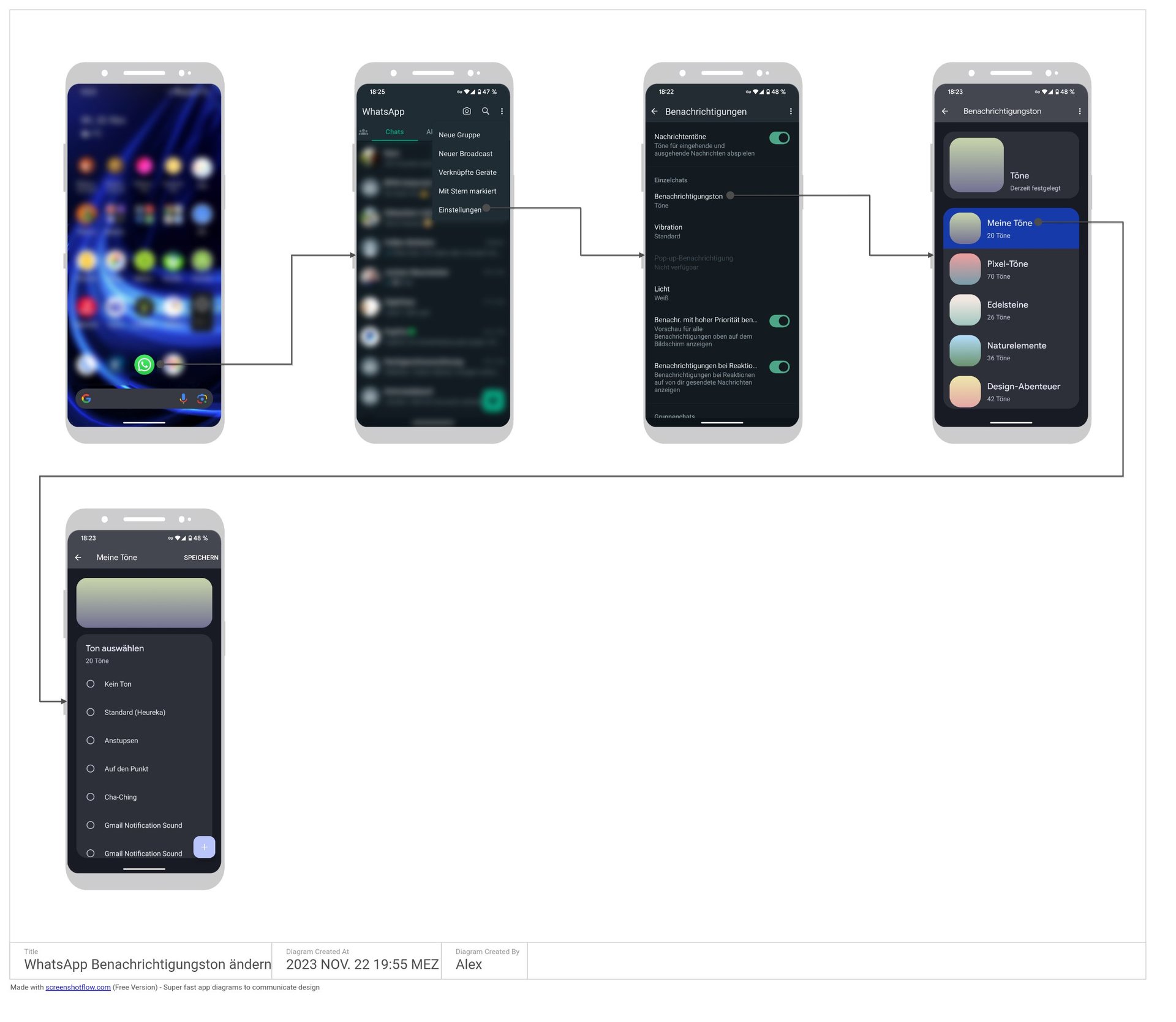

@Lordlaslo

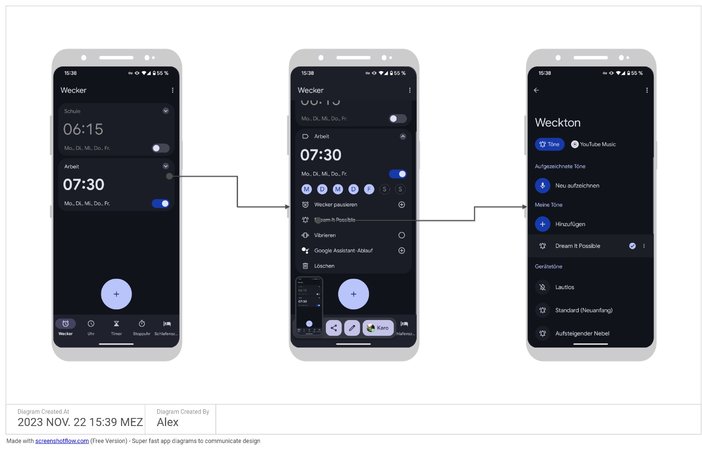

Hilft das? So würde das beim Wecker funktionieren. Kannst mir gern die App sagen die einen bestimmten Ton bekommen soll, dann zeige ich dir wie das geht.
Reaktionen: KnudBoerge und Lordlaslo

@Stoneprophet ja, so hat es geklappt beim Wecker.

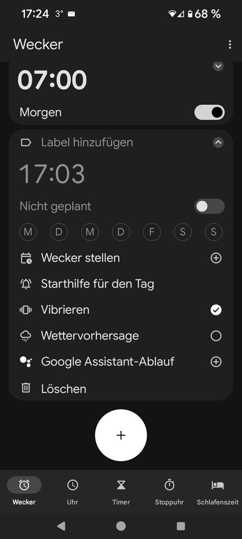

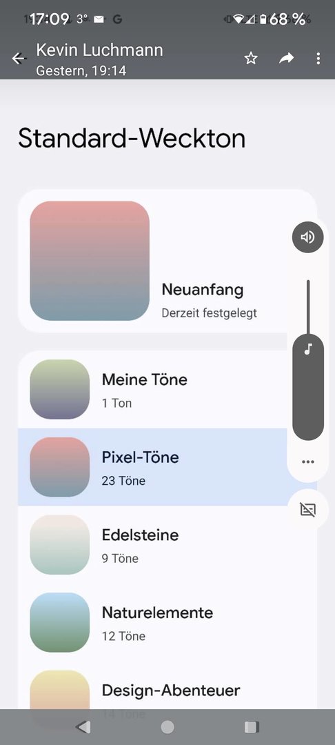

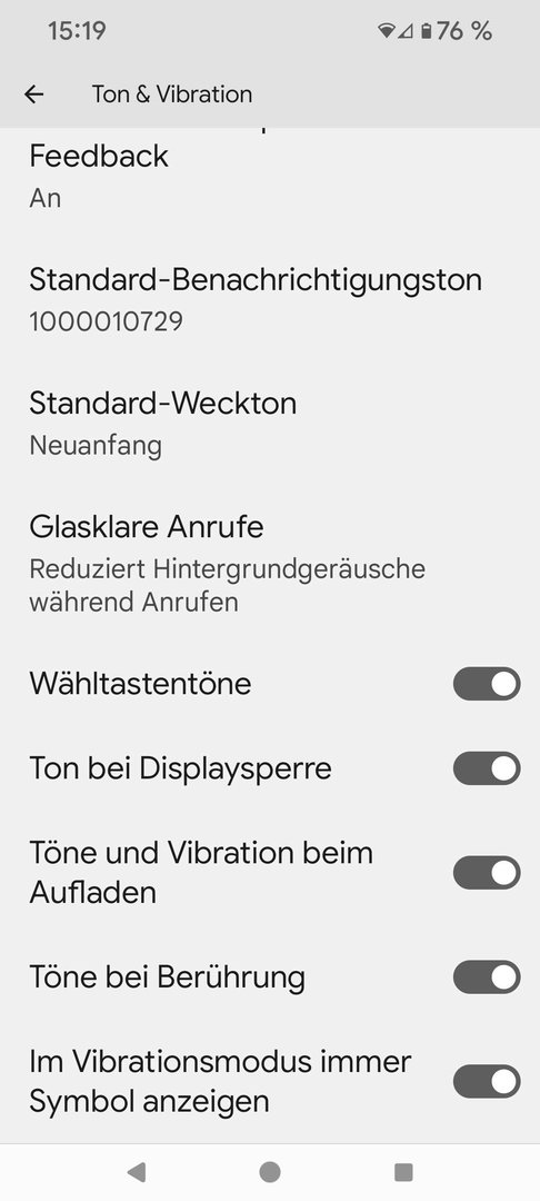

Mir ist gerade etwas aufgefallen. Nach deiner Erklärung habe ich dem Wecker einen Ton gegeben(Sceenshot: Starthilfe für den Tag). Wenn ich jetzt aber über Einstellungen-Ton&Vibration gehe steht da etwas anderes(Sceenshot:Neuanfang) und bei Standard-Benachrichtigungen steht jetzt eine Zahl und kein Name mehr.

Hier für Whats App.
Hier noch ein Beispiel wie du den Ton für jede App verändern kannst. Die kleine Glocke die du vor E-Mail und Sonstiges siehst, sagt dir, dass du für diese Funktion einen eigenen Ton vergeben kannst. Da es so viele Möglichkeiten gibt etwas einzustellen ist die Umsetzung leider etwas unintuitiv geworden. Ich habe auch etwas gebraucht bis ich das Prinzip verstanden hatte.
Reaktionen: mamibe, koho und KnudBoerge

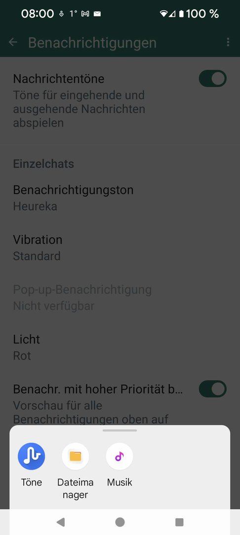

Bei WA ging es, allerdings kommen da nicht gleich die Kacheln, sondern es kommt diese kleine Fenster unter, wo ich dann die Töne anklicken muss. Dann kommen die Kacheln und ich kann einstellen.(Screenshot)
Aber bei den anderen Apps geht es nicht, da kommt dann immer diese Liste(Screenshot)
Wenn du auf Töne Tippst kommt diese Liste? Diese Auswahl bekomme ich gar nicht angeboten. Das was du im Bild siehst ist genau der Ablauf der Fenster wie sie bei mir erscheinen. Das wundert mich etwas. Hast du ein Pixel 8 oder ein 8 Pro?
Such doch bitte mal manuell nach Systemupdates, denn ich bilde mir auch ein, dass das bei mir am Anfang anders ausgesehen hat.
Da wurde 100%ig in dem kleinen Fenster eine andere App ausgewählt und dann auf "immer" geklickt - dadurch wurde sie zur "Standard-Auswahl".
@Lordlaslo
Weisst Du vielleicht noch, was da zusätzlich zu "Töne" in dem kleinen Fenster stand? Das sieht irgendwie nach einem Dateiexplorer aus.
Reaktionen: KnudBoerge und maennje
@Stoneprophet ja, wenn ich auf Ton tippe kommt diese Auswahl, also diese Liste.
Systemupdate hatte ich am Montag geschaut, da gab es nichts.
@schinge so etwas meinte mein Bekannter auch. Hilf mir mal bitte mit Sceenshots dahin zu kommen, dass ich vllt schauen kann, bzw ändern kann, also diese "immer" weg machen kann.
Schau mal bitte auf dem Screenshot von mir, da sind 3 Symbole in dem kleinen Fenster mit: Töne,Dateimanager,Musik
Aber diese Fenster kommt nur bei Whats App, wenn ich das so mache wie Stoneprophet es erklärt hat. Sonst kommt bei keiner App diese kleine Fenster, sondern nur diese Liste.

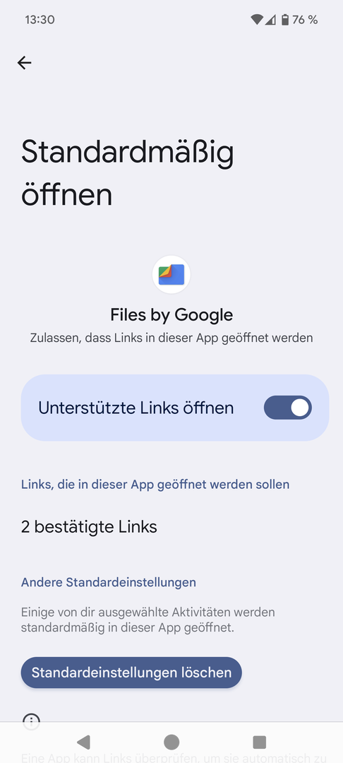

@Lordlaslo
Einstellungen -> Apps -> alle xxx Apps ansehen
dort dann "Files by Google" anklicken (wenn es das nicht gibt, probiers mal mit "Dateien"), dann auf "Standardmäßig öffnen" und nun sollte da ziemlich weit unten ein blauer Button "Standardeinstellungen löschen" zu sehen sein (s.u.) - den drücken und dann nochmals die Ton-Auswahl probieren.
@schinge nein, geht leider auch nicht. Habe das Phone auch runter gefahren. Es erscheint nur die komische Liste.

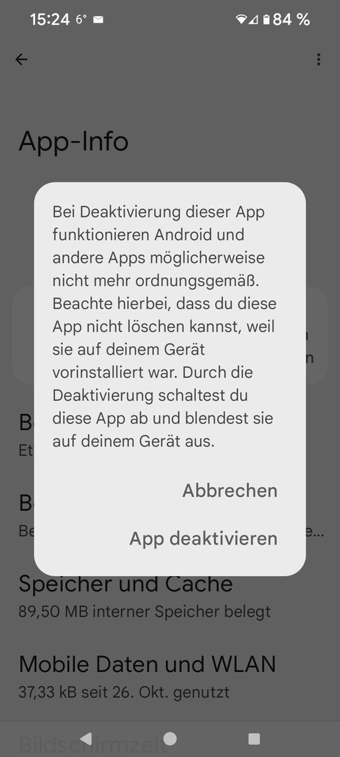

@Lordlaslo
Deaktiviere "Files by Google" einfach mal (Einstellungen -> Apps -> alle xxx Apps -> Files by Google -> "Deaktivieren"-Button). Das zweite Bild von dir ist nämlich ziemlich sicher vom eingebauten Dateimanager.
@schinge wenn ich auf deaktivieren von Files by Google gehe kommt die Warnung. Soll ich das machen?, also deaktivieren?
