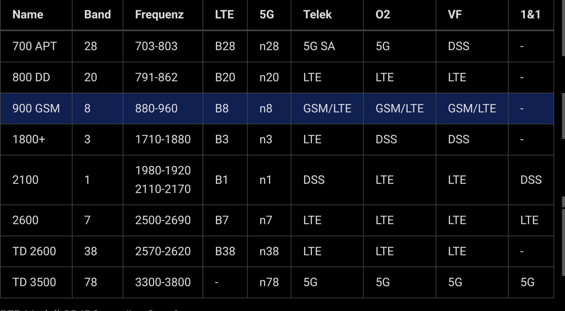

Was ist denn der (stromsparende) Unterschied zwischen "E-Netz" und "D-Netz"? Die benutzen mittlerweile (seit ca. 20 Jahren) alle die gleichen Mobilfunk-Frequenzen. Im letzten Jahrtausend gab es tatsächlich noch einen Unterschied:
D-Netz: GSM auf 900 MHz
E-Netz: GSM auf 1800 MHz
Reaktionen: marcodj

und vielleicht magste uns mal erklären warum alle paar Jahre Frequenzen für Milliarden versteigert werden und ein Wettbieten stattfindet wenn doch angeblich eh alle die selben dann nutzen hm

Ich habe unlängst mal versucht, das aufzudröseln.
vermieten die sich die dann untereinander oder wozu wird erst groß wettgeboten wenn dann doch alle auf den selben sitzen?
um die Preise in DE künstlich hoch zu halten evtl?
Die Bänder werden in 5, 10 oder 20 MHz breite Stücke zerhackt und diese werden versteigert.

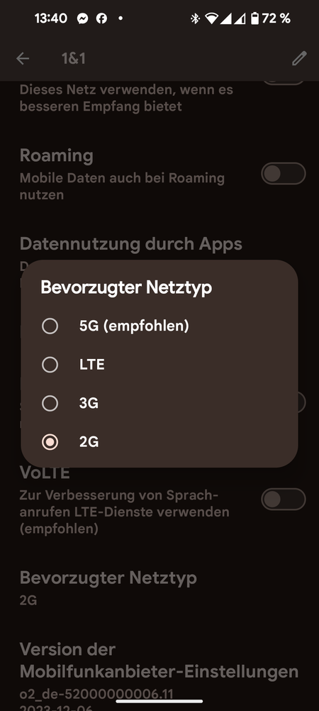

@Espressojunkie Ich habe die zweite SIM auf 2G begrenzt, weil sowieso nur für Telefonie genutzt. Das vermeidet häufige Netzwechsel und geht ganz gut, auch wenn hier herum einige Löcher rumliegen.
Umgekehrt habe ich bei der ersten SIM 2G ganz abgeklemmt. Andernfalls bleibe ich darin zu oft hängen, weil das Gerät so lange daran festhält, bis der Mast ausser Reichweite kommt. Problem mit Strom habe ich so keine festgestellt (P7P).
PS: Wer Bedenken wegen Notrufen hat: Die nutzen 2G ggf. auch wenn abgeschaltet.

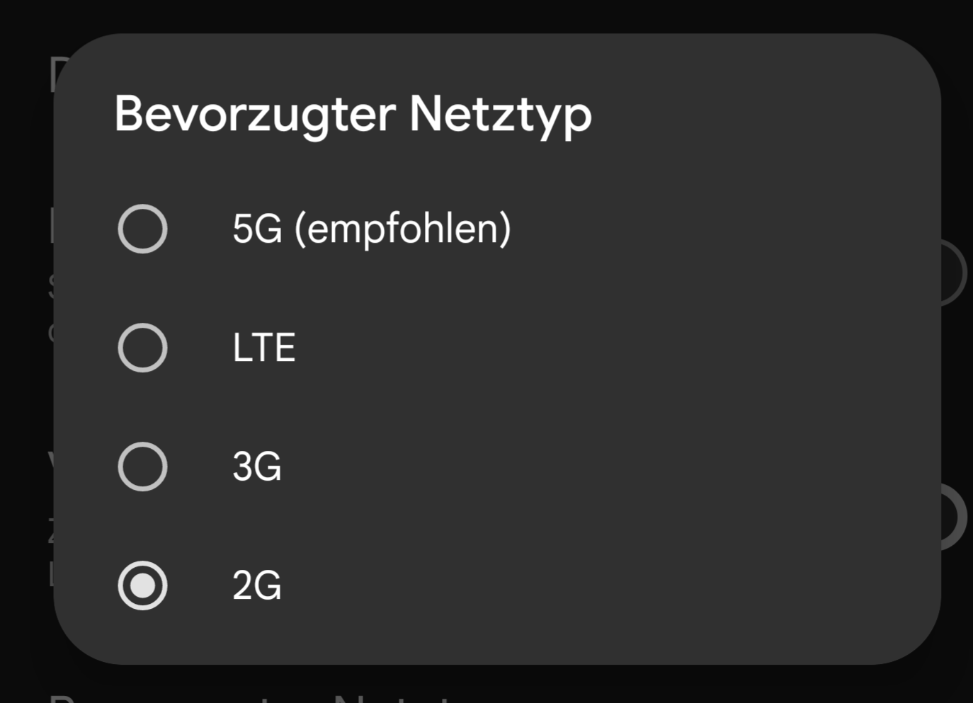

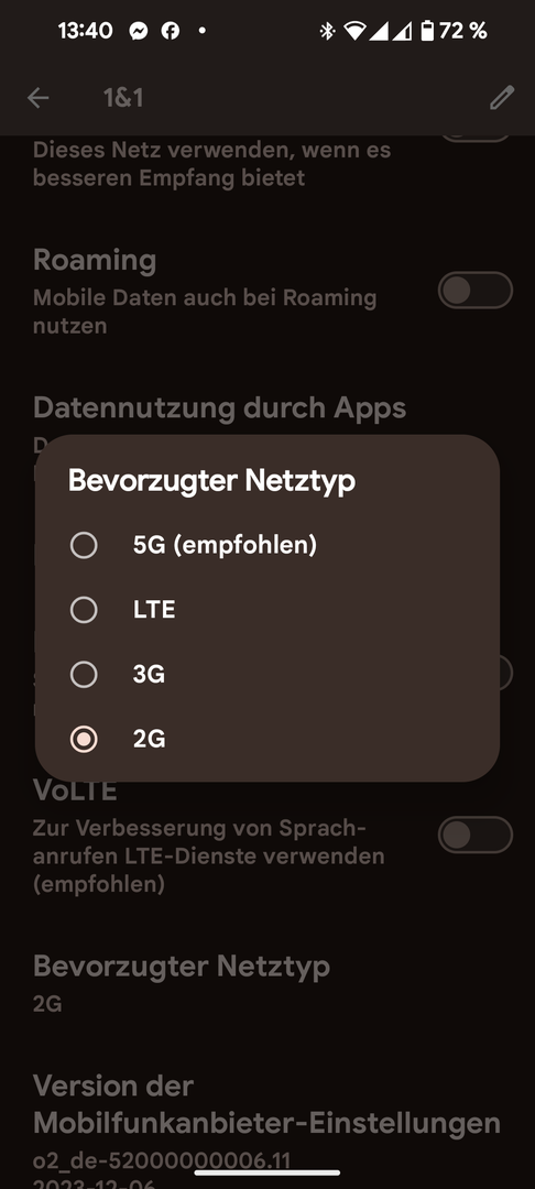

Das ist vom Provider abhängig.
O2 bietet das an.
Telekom nicht mehr.
Hat demzufolge nichts mit dem Handy zu tun.
Reaktionen: taiman23 und prx
@3Schichter Stimmt hab eben mein 1&1 D2 rein, da gehts auch, genau was ich wollte, die brauche ich nur für eingehende SMS :D
