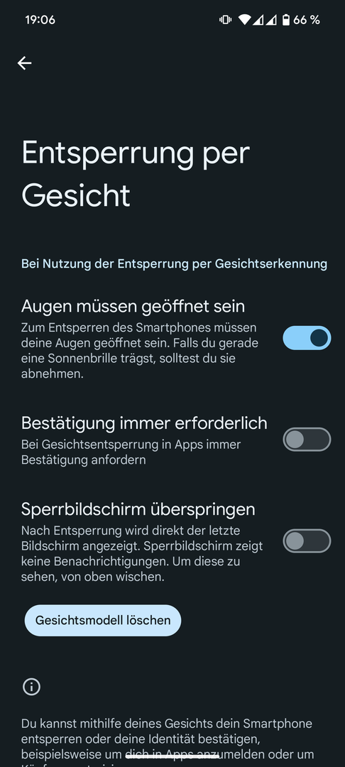

Also, es ist tatsächlich von App zu App verschieden, DKB verlangt z.b. die Bestätigung. Es gibt in den Einstellungen die Möglichkeit, die Bestätigung zu erzwingen. Ansich ist die Bestätigung gut, ich will nicht aus Versehen einen Betrag x überweisen😉, da passt das schon dass ich auf dem Bildschirm mit einem Klick noch Mal bestätige "Ja, das will ich"
bei manchen Apps ist die Bestätigung irgendwie sinnfrei, in meiner Fahrzeug App soll ich auch noch auf bestätigen drücken, Bitwarden will das auch. Bei der Bank stimme ich Dir zu, finde ich auch gut. Kann ich das in den Pixel-Einstellungen steuern oder ist das App bezogen und lässt sich das dort einstellen?

Interessant fände ich auch, wie ich es verhindern/vermeiden kann, dass ich im Sperrbildschirm nach erkanntem Gesicht noch nach oben wischen muss
Dafür gibt es die Option "Sperrbildschirm überspringen".
Diese Einstellung habe ich bei mir auch, dennoch muss am Sperrbildschirm nach oben wischen. Das ist identisch mit dem extended unlock, was ich bei mir über die Sportuhr gelöst habe. Auch da muss ich wischen.
Vielleicht ist es ein Bug in der Firmware, wo man Google drauf hinweisen sollte.
Ich verstehe diese Einstellung auch so, dass ich dann nach dem Entsperren nicht nochmal extra wischen muss, sondern quasi der Bildschirm sofort angezeigt wird. So kenne ich es zumindest von Samsung, da gibt es diese Einstellmöglichkeit auch und da funktioniert das auch so.

Bei mir funktioniert es so wie es soll. Ich nehme das Pixel in die Hand, es erkennt man Gesicht und ich lande ohne weiteres wischen auf dem Homescreen
Reaktionen: blino, Barin, Exilbonner und 2 andere
Es muss der Schalter "Sperrbildschirm überspringen" aktiv sein, dann klappt es ohne weitere Aktion des Benutzers (beim Einschalten)
Reaktionen: ruebbi, htgns und Exilbonner
@Fridgeir danke , hab ich gerade eingestellt und funktioniert wirklich top und schnell. Wenn ich das Pixel hochnehme wird bereits entsperrt und dann ist es direkt bereit wenn es in Position ist.
