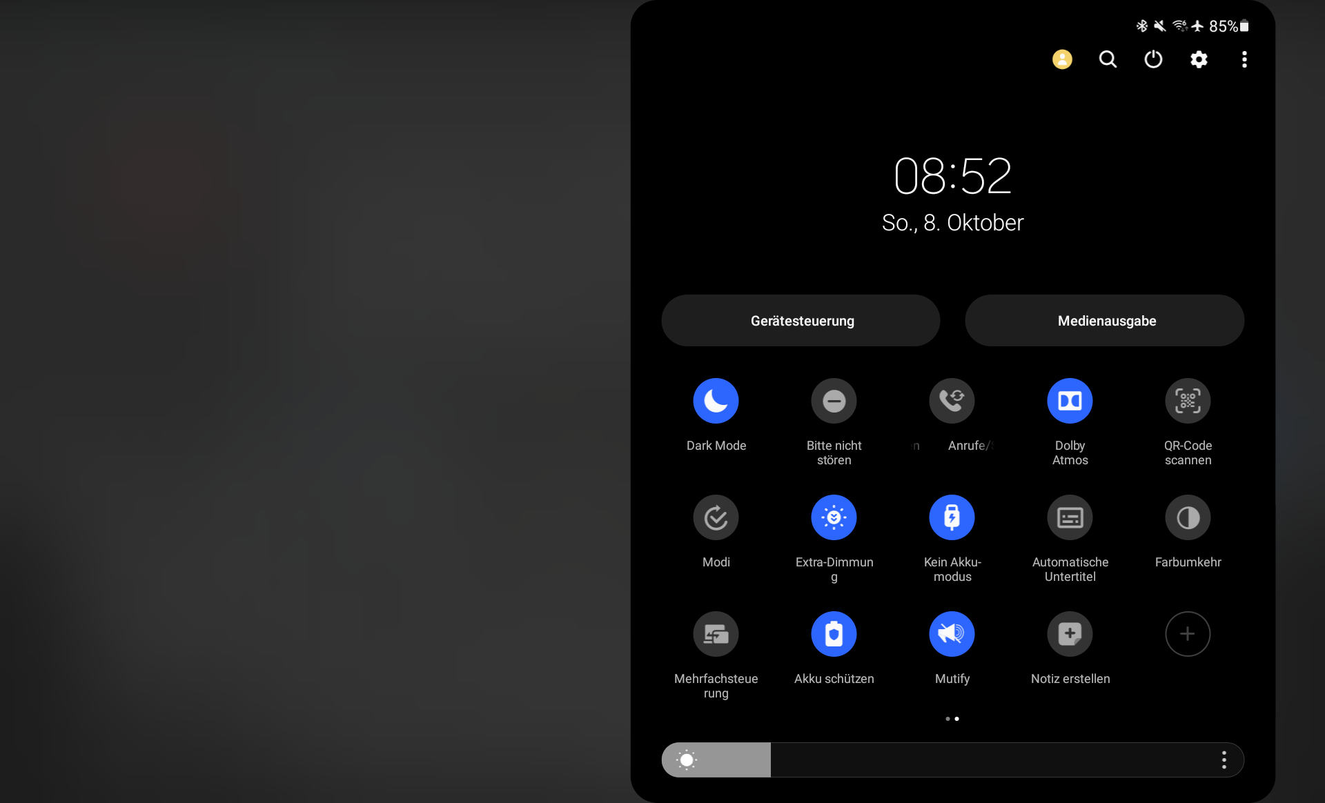

Liesse sich eine prozentuale Ladebegrenzung bei Pixel Geräten mit einer entsprechenden App aus dem Playstore realisieren?
Mir würde alternativ auch ein "Kein Akku Modus" wie bei meinem Samsung Tablet reichen.
Reaktionen: Waidmann77
