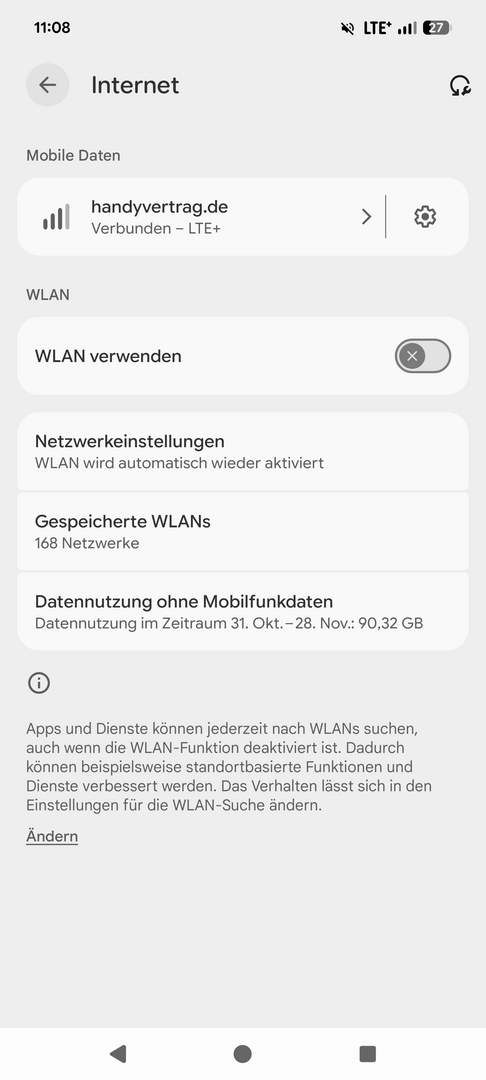

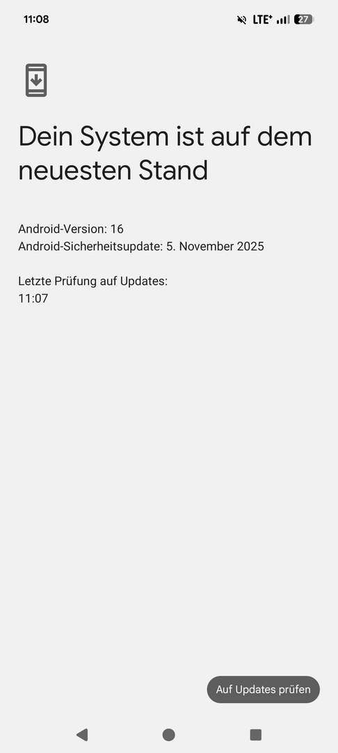

Seit dem neuen Update habe ich beim Pixel 8pro massive WLAN Probleme. Die Funktion ist ausgegraut, bei Neustart verbindet es kurz mit dem WLAN die Verbindung hält aber maximal 5 Minuten bevor wieder auf LTE gewechselt wird. Hat noch wer derartige Probleme?

Wenn das WLAN aus ist, ist der Schalter immer grau (ist bei allen Schaltern in der Stellung "AUS" so). Drück ihn einfach mal und dann sollte sich das WLAN aktivieren und der Schalter farbig werden. Hast Du evtl. irgendeine App laufen, die das WLAN automatsich deaktiviert? Oder eine Einstellung für bestimmt Orte?

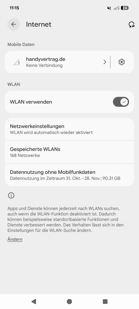

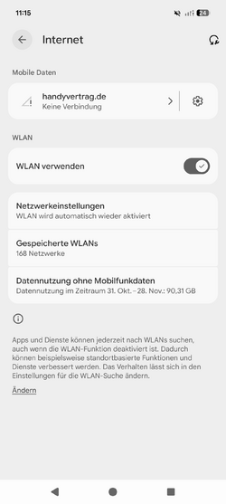

@schinge falsch ausgedrückt sorry. Selbst wenn ich den Schalter aktiviere wird kein WLAN mehr gefunden. Starte ich neu findet er es verbindet und sobald LTE als Verbindung angezeigt wird ist der WLAN Schalter wieder deaktiviert
Einstellungen > System > Zurücksetzen > WLAN, Mobile Daten & Bluetooth zurücksetzen. Danach neu verbinden. Das setzt den Netzwerk-Stack sauber zurück.
@Nightly danke. Der Tipp hat zumindest dafür gesorgt, dass ich 4 Stunden mit dem WLAN verbunden war
