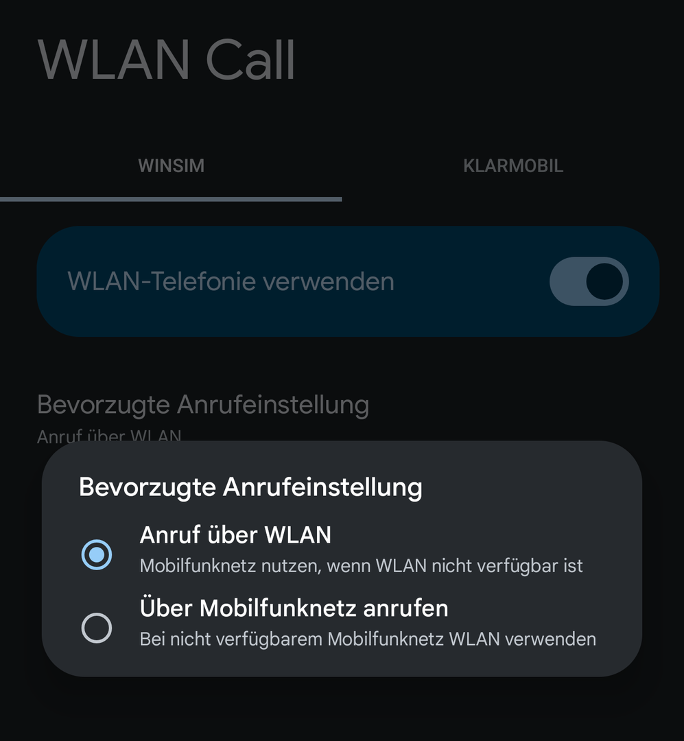

Bei der eSIM von WinSIM habe ich bei der Netzauswahl zusätzlich zu 5G und LTE noch 2g + 3G zur Auswahl, bei Klarmobil nur 5G und LTE - dies scheint aber durch den Anbieter "reguliert" zu sein und nicht durch ein abgespecktes 2. eSIM Profil?
Auch bei der WLAN Call Einstellung, kann ich bei WinSIM noch die Prio festlegen, wobei diese eigentlich keinen Sinn ergibt - denn WLAN Calling wird ja immer über WLAN ausgeführt....

Wahrscheinlich hast Du die Überschrift "Bevorzugtes Anrufeinstellung" übersehen: im ersten Fall (also bevorzugt "Anruf über WAN") wird, sobald das WLAN verbunden ist, alle Gespräche über Wifi-Calling durchgeführt, im zweiten (also bevorzugt "Über Mobilfunknetz anrufen") wird erst auf Wifi-Calling gewechselt, wenn kein Mobilfunknetz mehr verfügbar ist. Der kleingeschriebene Zusatztext darunter beschreibt nur nochmals, was passiert, wenn der bevorzugte "Weg" nicht möglich ist.

So ergibt es natürlich Sinn, nun ist nur die Frage, welcher "Modus" als Standard bei klarmobil gilt - im Flugmodus ist es ja einfach zu testen, nur woran sehe ich bei aktiver Mobilfunkverbindung ob WLAN-Calling genutzt wird?

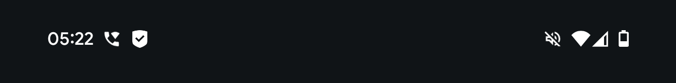

OK, beim aktiven Anruf wird dann das WLAN-Symbol über dem Hörer links angezeigt - dies ist auch bei klarmobil bei aktiver Mobilfunkverbindung und gleichzeitig verbundenen WLAN so der Fall - passt also alles :)

@mj084 bei aktiven Anruf steht es auch in der Anzeige des Telefonats unter dem Kontaktname/Telefonnummer, ansonsten sieht man es auch in der Anrufliste, neben dem Kontaktnamen ist dann ein kleines WLAN Symbol wenn der Anruf über VoWifi erfolgt ist.
Es kann auch ein Wechsel während einen Gespräches erfolgen von VoWifi auf VoLTE oder auch anders herum, dann bekommt man eine Benachrichtigung mit den Hinweis das ein Wechsel erfolgt ist.

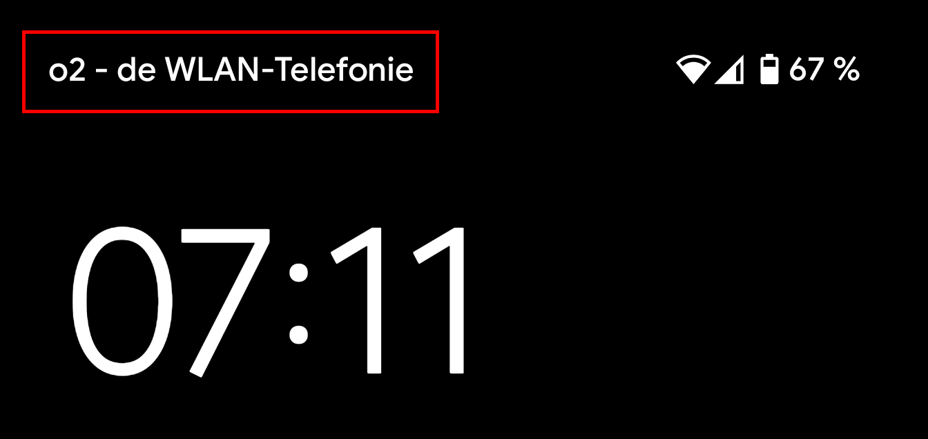

Man sollte es auch schon vor dem Gespräch auf dem Lockscreen (siehe unten) bzw. wenn man die Benachrichtigungsleiste zweimal runterzieht (dann steht es aber rechts) sehen:
Reaktionen: mj084

Ja, im Lockscreen ist es bei mir oben rechts ersichtlich, dort steht dann WLAN - schalte ich WLAN aus, steht dort der Providername - passt also alles - "problem" solved :)
