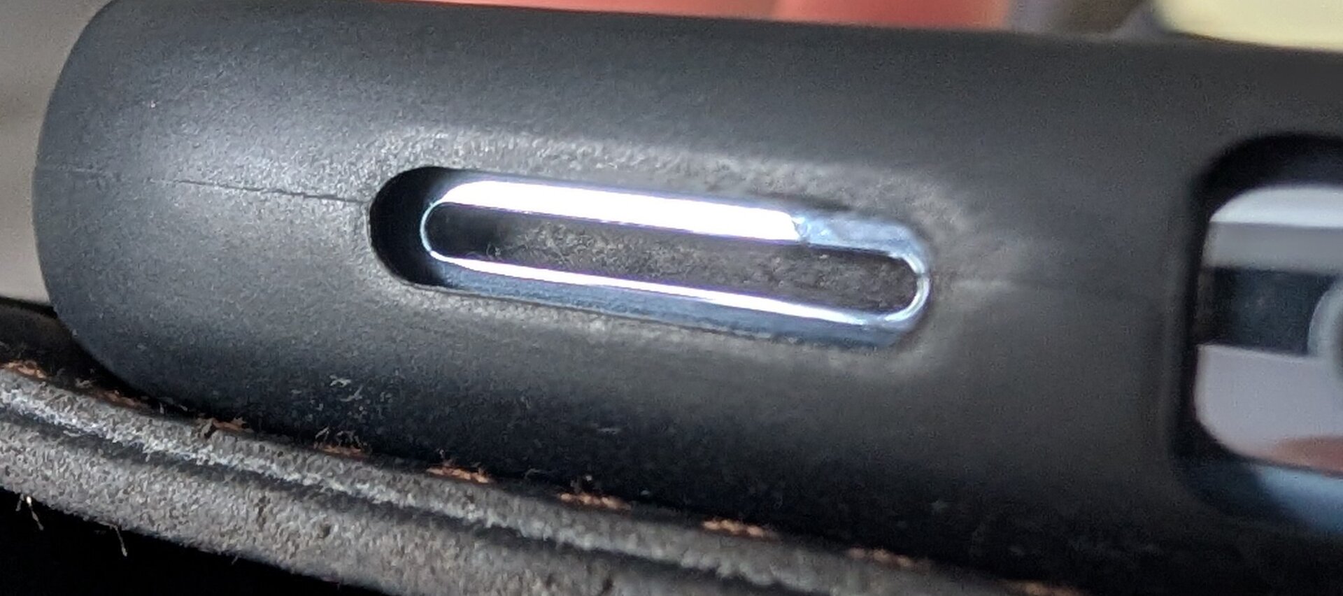

Hallo, ich wollte noch gerne wissen ob das Mikrofon so normal aussieht?
Eigentlich ist es dreieckig.
Spaß beiseite, die viel wichtigere und realiter einzig relevante Frage ist ja: Funktioniert es problemlos?
Reaktionen: aj1303
Man versteht mich wie als ob mein Mikrofon gedämpft werden würde.
Ich frag mich einfach ob es so normal ist wie es aussieht da es irgendwie nicht so wie eine Art Gitter wirkt, oder ist es bei euren Geräten auch so?
Ja, exakt genau so. Wenn die äußere (!) Reinigung nichts geändert hat, hast du eben einen klassischen Flüssigkeitsschaden. Pixels sind - wie jedes Fon - eben nicht wasserdicht, sondern maximal wasserbeständig. Und hier ging und geht es offenbar ja sogar um geschütteten (!) heißen (!) Kaffee (!) statt kaltem (!) , unbewegtem (!) Süßwasser (!).
Reaktionen: aj1303
Das ist sehr ärgerlich, ich denke so ein Reparatur kostet wohl sehr viel oder?
