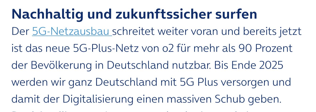

@KnudBoerge
Dort schreiben sie für 90% nutzbar.
@Bartshark Und das ist was ganz anderes. 😉
Ich denke aber trotzdem nicht, dass es das Problem des TS auslöst.
@KnudBoerge in wie fern ist es was ganz anderes?
Für mich bedeutet "für 90% nutzbar" mehr als "90% flächendeckend"
Ich habe auch nicht auf den Post des TS geantwortet, sondern auf den von BeWildfired.
Für den TS habe ich leider auch keine Antwort
Reaktionen: BeWildfired
Das mag zutreffen, wenn du in einem Ballungsgebiet wohnst. 😉
Nein tue ich nicht. Man kann es sehen wie man will, aber egal wie man es dreht die Pixel Geräte können dadurch trotzdem noch kein 5G SA, selbst wenn 5G+ zu 100% flächendeckend oder nutzbar ist.
Mobilfunkbetreiber definieren Prozente anders. Da bezieht sich die Abdeckung auf die Bevölkerung, nicht auf die Fläche. Würden 90% der Bevölkerung in Grosstädten leben, liesse sich also eine Abdeckung von 90% erreichen, ohne auch nur eine einzige arme Maus ausserhalb dieser Grosstädte zu befunken.
Reaktionen: mj084 und KnudBoerge
