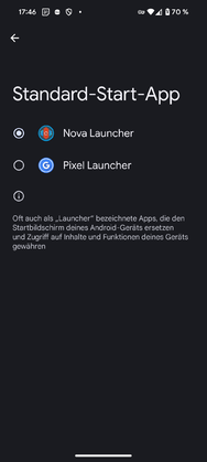

Kann ich den wechseln, ohne Nova komplett runter zu schmeißen?

@1DROID klar du kannst den Launcher jederzeit in den Einstellungen wechseln. (Weiß jetzt nicht genau wo) und dann bleiben auch alle Einstellungen erhalten.
Hier:
