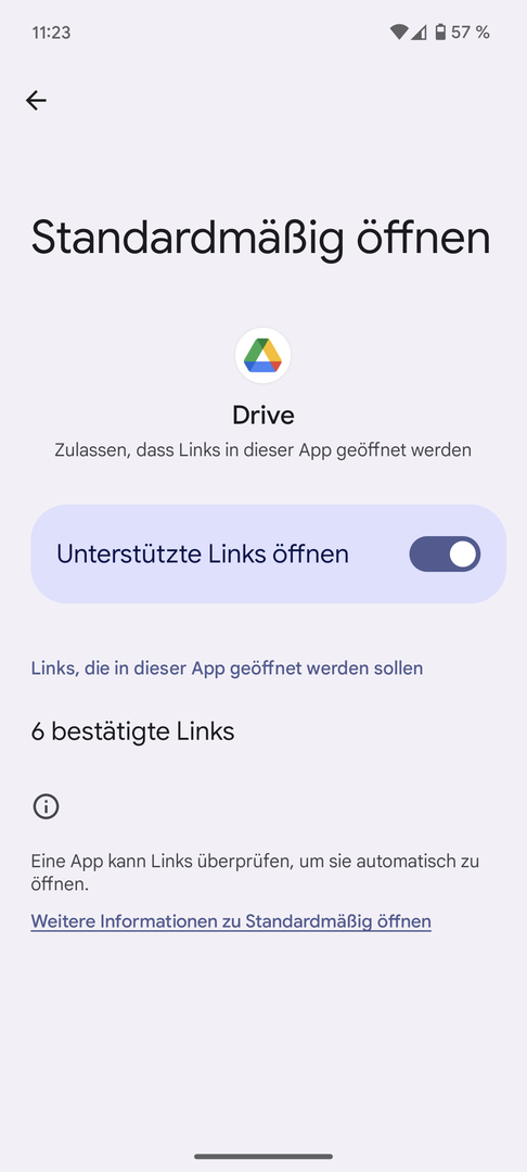

Und wo in deinem Screenshot soll der "Standardzuordnung löschen" Button sein?
Ich dachte eigentlich, dass das über "Unterstützte Links öffnen" ginge, aber, das war wohl falsch. PDFs werden immer noch im integrierten Viewer geöffnet.
Dann geht's halt in Files nur über das 3-Punkte-Menü -> Öffnen mit.
