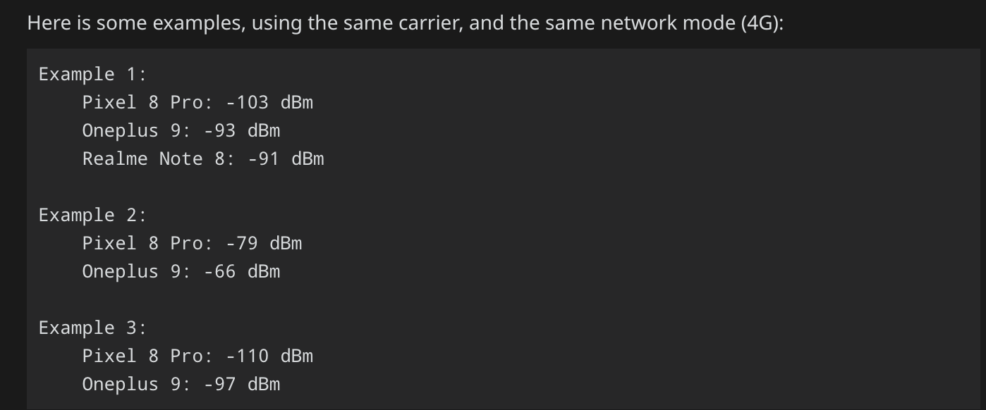

Es gibt einen sehr interessanten Reddit-Thread:
Der Verfasser hat die Signalstärke mit der App "Network Cell Info Lite" über einige Tage monitoren lassen und das P8P z.B. mit einem Oneplus 9 verglichen:
"Most of the time, the difference is around -10 (and sometimes - 20) for the P8P versus other devices, even when they are connected to the same tower + band."
Hochrelevanter abschließender Satz:
"Remember that a difference of -3 dBm means half the power, so in this case the difference is huge."
Es scheint nun ziemlich klar zu sein, dass Google (wieder) am Modem gespart hat und wir uns nicht zu sehr von unseren Akkulaufzeiten wundern sollten. Hoffentlich wird es noch optimierende Updates diesbezüglich geben.

@MagDag Wahnsinnige Werte ;( Danke fürs Posten.
@MagDag und damit für mich auch Klar warum das Pixel unterwegs so unterperformed. Im WLAN ist es ein im Vergleich ein Monster. Nur leider benötige ich gerade mobil eher mehr Power. Dann schieße ich Bilder, scike diese weiter, telefoniere, Android Auto usw.

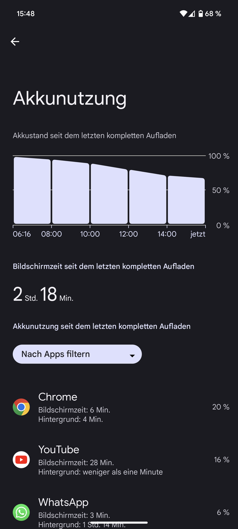

Also bei mir stimmt was mit Chrome nicht, fast keine Nutzung und ist die App it dem höchsten Akkubedarf.
App ist übrigens bei mir eingeschränkt in den Akkuoptionen
