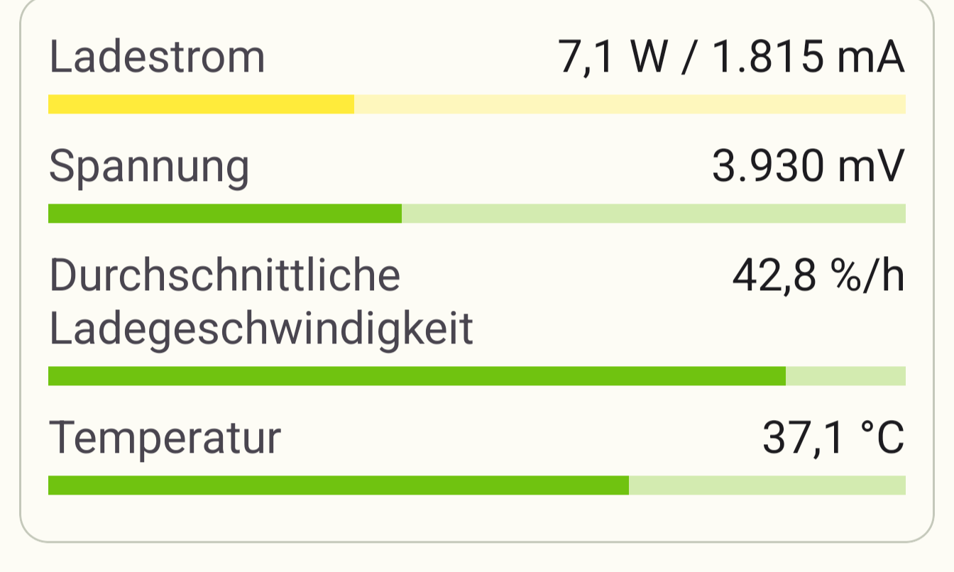

Kann mir jemand vielleicht erklären wie das mit dem Ladestrom funktioniert. Ist es so das aus einer Wandsteckdose mehr Power kommt wie aus einer Mehrfachsteckdose?
So sieht es bei mir bei einem Verteiler aus.
@bpspsy , du wirst wohl an beiden Steckdosen 230V anliegen haben.:1f606:. Der Ladestrom wird auch von der Temperatur des Handys gesteuert. Ist das Gerät kühl ca. 20°C, lädt es bei mir mit ca. 24-25Watt. Ist es allerdings warm (ca. 35-38°C) lädt es auch nur mit ca. 7-14W. Der Ladestrom schwankt immer.
Reaktionen: bpspsy
@Reiderwa24 Danke für die Antwort. Das mit dem Strom aus der Wanddose oder Mehrfachverteiler ist bei mir beruflich ein Thema. Bei Pflegebetten für zu Hause ist es wichtig das diese den Strom direkt aus der Wanddose bekommen. Bei Mehrfachverteiler kommt es häufig zu Störungen da die Spannung dann doch nicht immer gleich gewährleistet ist. Habe gedacht das dies hier auch so ist.
Grüße Micha
@bpspsy Ein Ladegerät wandelt Wechselstrom in Gleichstrom um, da ein Smartphone mit dem Wechselstrom der Hausinstallation nichts anfangen kann. Die Leistung die vom Ladegerät benötigt wird, ist dabei so gering, dass es völlig egal ist, an welche Steckdose oder Steckdosenleiste du es anschliesst. Heizlüfter haben beispielsweise Leistungen bis 3 kW. Diese sollte man dann wirklich nicht an eine Steckdosenleiste hängen.
