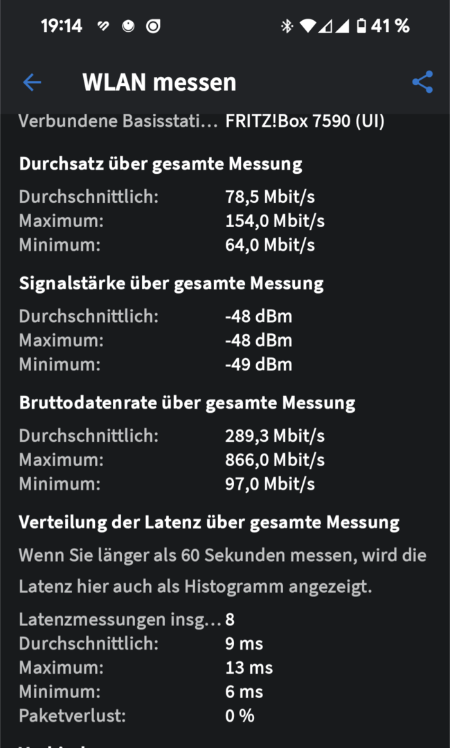

Hat schon mal einer am P8P mit der Fritz Wlan-App den Datendurchsatz von/zur FB gemessen? Mich würden mal interessieren auf welche Werte ihr kommt.
@taiman23

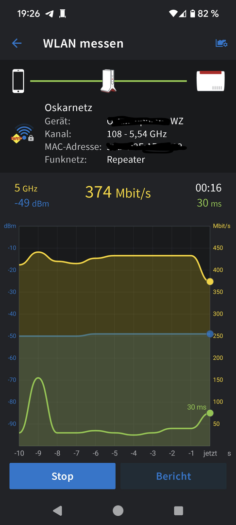

FB7590, insgesamt 5 Mesh-Repeater + 1 DECT-Repeater, von diesem etwa 8 m entfernt und der Repeater etwa 12m von der FB
Reaktionen: taiman23

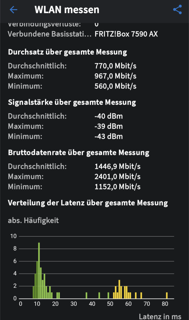

@Exilbonner Bei mir 2m von der FB7590

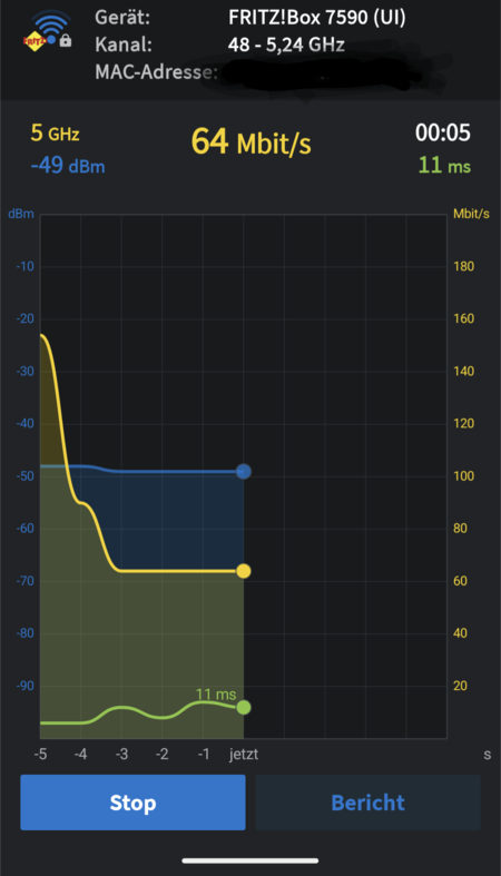

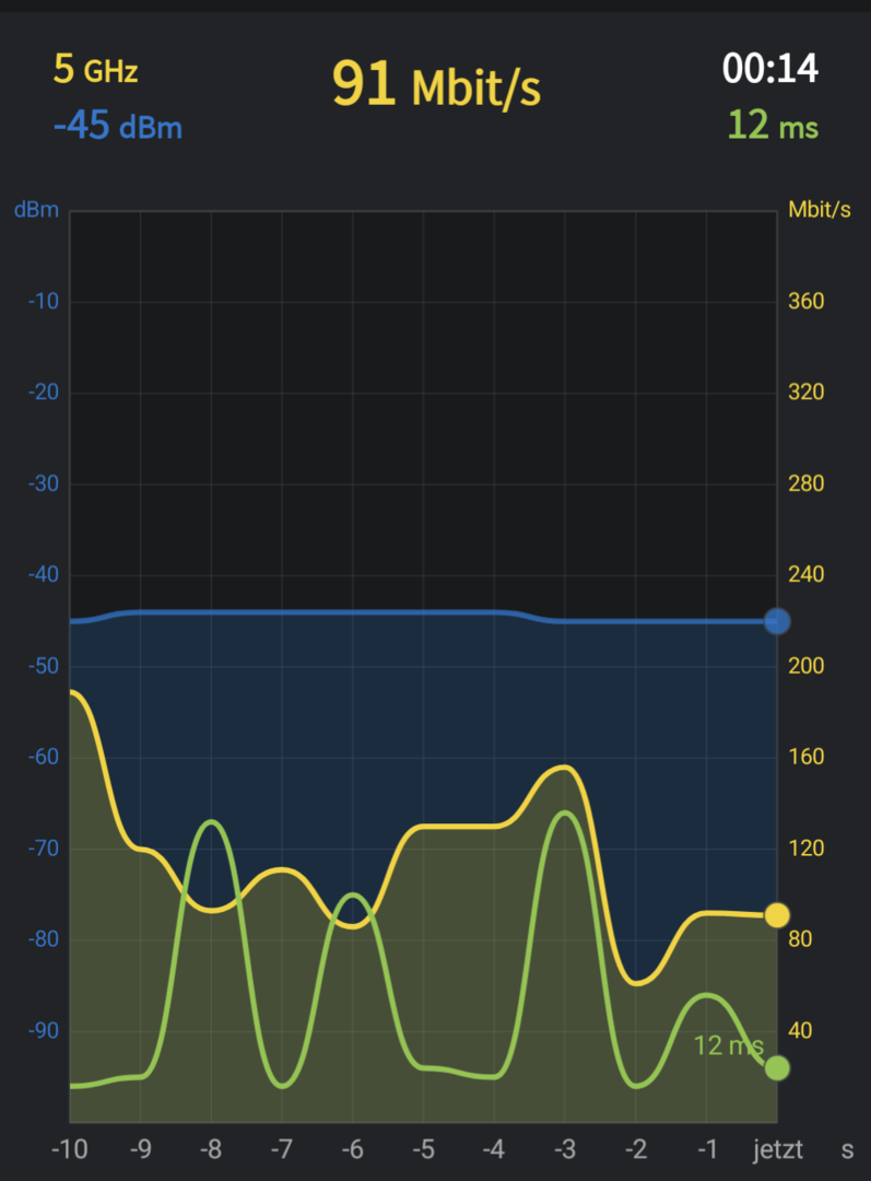

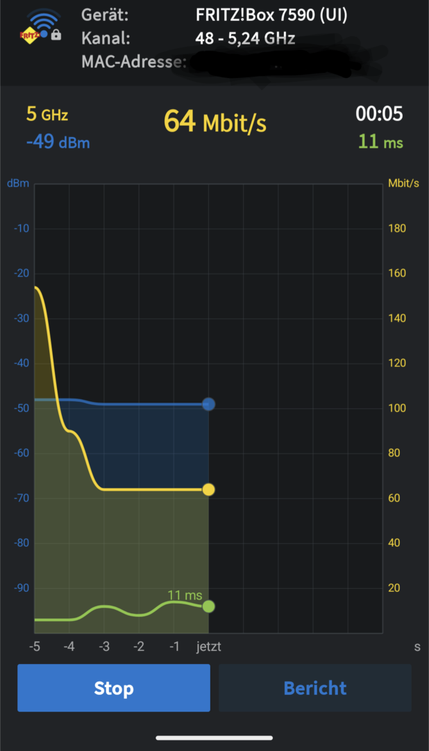

@Exilbonner Das mit den Autokanal aus, habe ich auch schon getestet, hatte nichts gebracht. Hab jetzt die Frite platt gemacht und die WLAN Einstellungen am P8P zurück gesetzt.
Es ist jetzt besser aber immer noch nicht O. K.. Die Messung startet meist mit >500 und kackt dann gleich an bis unter 60 Mbit/s.

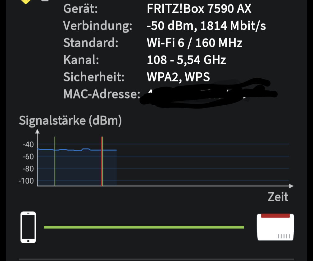

5m Meter Sichtverbindung zur FB 7590AX, Datendurchsatz mit P8P ca. 700Mbit netto. Mit dem Samsung S23U ca 800Mbit.
@Exilbonner Auf ner 7590 AX läuft das P8P
@blowfly Ja, AX ist das Zauberwort bei meiner ohne AX sieht es anders aus.

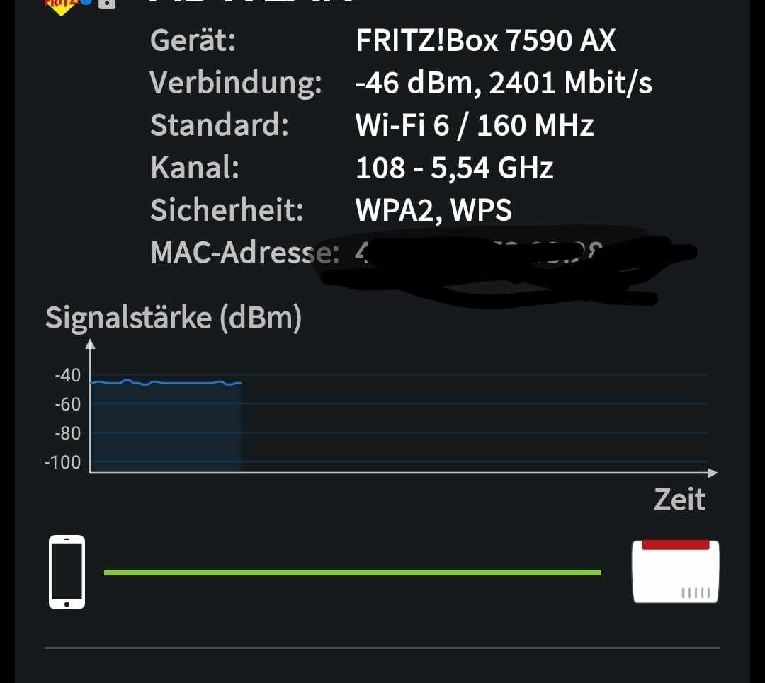

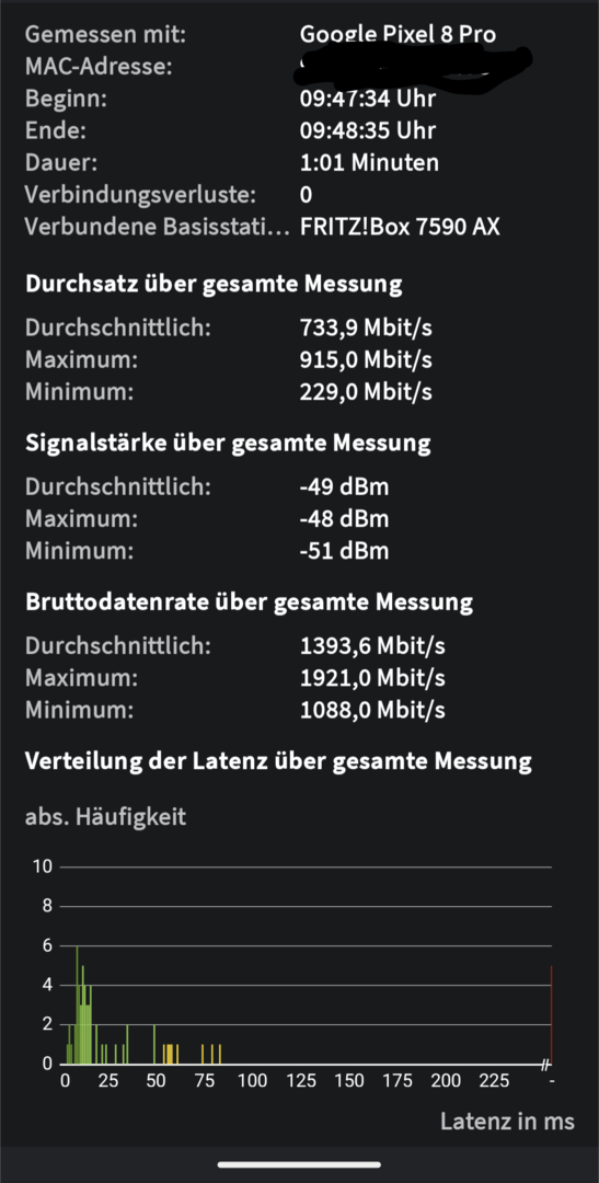

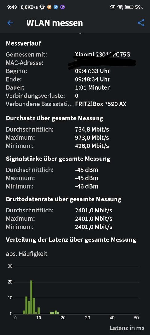

@blowfly hier nach ein Vergleich was ich mit nicht astrein meine, beide Phones lagen nebeneinander.
