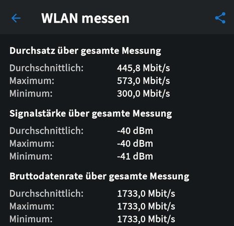

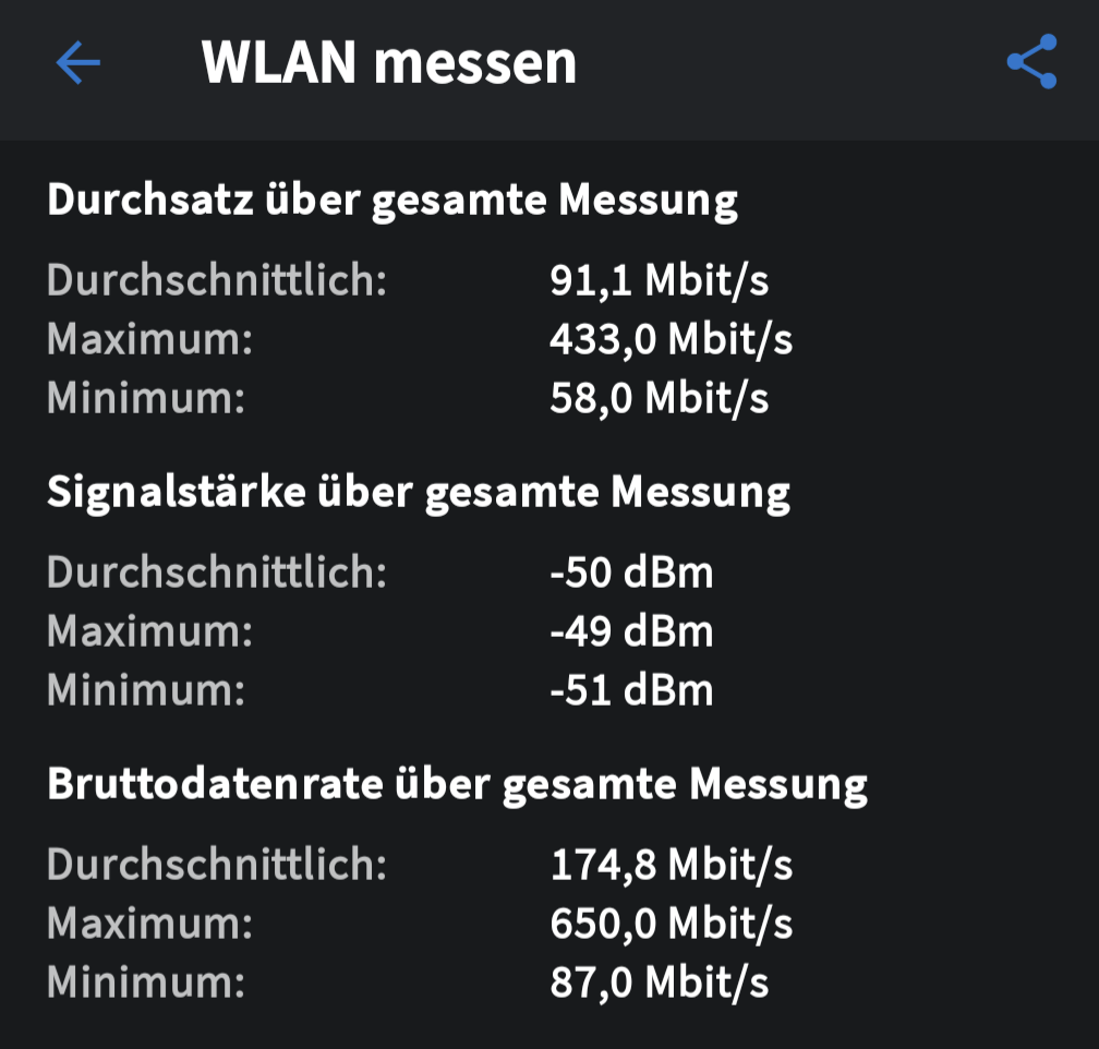

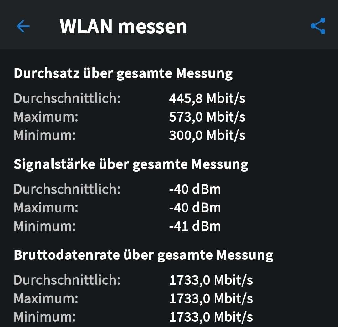

Habe jetzt mal zum Vergleich eine Messung mit der Fritz WLAN App gemacht. Poco F5 Pro vs Pixel 8 Pro, die normale Geschwindigkeit ist das Poco, das Pixel ist grottenschlecht dagegen.
Nachtrag: Nachdem ich die Verbindung auf der Fritzbox und bem P8P gelöscht hab und das P8P neu verbunden habe war die Geschwindigkeit erst mal 1-3Min normal, dann gings wieder abwärts, erinnert mich an das Problem das divetse Huawei/Honor Phones mit der FB 7490/7590 hatten.

@TimeTurn Bei mir laufen such alle Apps, ausser wenn ich in der Küche ca. 5m und 2 Wände entfernt bin kommt es machmal beim kopieren von Dateien aufs/vom Nas zu Netzwerkfehlern. Wenn ich im Raum mit der Fritzbox ca. 3m entfernt, bei 'sehr gut' die Übertragungsrate messe z. B. FritzWan-App erhalte ich aber miese Werte.
