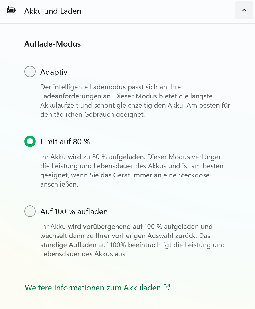

Als mir die 100% Aufladung aufgefallen ist habe ich den Punkt 80% laden einmal aus und wieder angeschaltet, ging sofort wieder
Das hab ich auch gemacht. Hat weiter über 80 % geladen. Bis ich es einmal auf 100 % mit Schild geladen habe. Erst seitdem stoppt mein P8P wieder bei 80 %.
BTW: Mit Erstaunen hab ich festgestellt, dass das ganz neue Surface Pro 11 (Intel) das 80-%-Feature mitbringt (bei meinem SP8 mit dem gleichen OS geht das nicht):

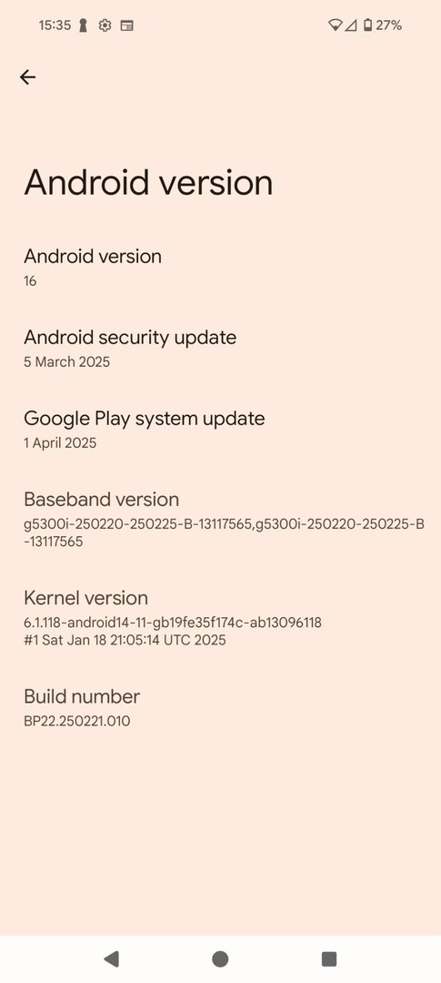

Auf dem 8Pro meiner Frau funktioniert seit dem Update die App Systemeinstellungen nicht mehr, poppt kurz auf und ist weg.
App beenden, Neustart, alles probiert, funktioniert nicht.
@kingoftf Abgesicherten Modus schon getestet?
@kingoftf klingt nach dem Bug der Android 16 Beta 3. Sicher, dass Android 15 mit dem März Patch drauf läuft?
Lässt sich denn mit langem Drücken auf das Icon die App-Info von Einstellungen öffnen? Wenn ja, hast du "Beenden erzwingen" sowie "Speicherinhalt löschen" versucht?
Beenden erzwingen ja, Speicherinhalt löschen probiere ich noch mal.
@MoervYO Keine Ahnung, kann ja nicht nachgucken.
Aber könnte sein, dass ich das ganz am Anfang nach dem Kauf mal für den Betatest angemeldet habe. 🤔
Nach dem Öffnen schnell auf die Suchleiste tippen und dann nach Sprache suchen und die Sprache auf Englisch umstellen. Dann sollten die Einstellungen nicht mehr abstürzen.
MoervYO schrieb:
... und die Sprache auf Englisch umstellen
... was im Umkehrschluss bedeutet, dass die 16beta und nicht 15 läuft 😏
Laut Google ist das normal. Es muss ab und zu bis 100% geladen werden um den Akku zu kalibrieren. Oder passiert das permanent?
Ja, das ist normal. Irritierend war für mich und andere User, dass das Telefon zuvor noch nie dieses Verhalten gezeigt hat und wir daher nach dem 05-03-25-Update überrascht waren, dass die 80-%-Begrenzung "nicht mehr funktionierte".
Reaktionen: Olley
Google hat es ja damit begründet, dass die Kalibrierung vorher nicht funktionierte. Sprich das Verhalten, dass ausschließlich bis 80% geladen wurde war der Fehler laut Google.
Reaktionen: taiman23
Stimmt tatsächlich.
Mit der Umstellung auf Englisch kann man Einstellungen wieder aufrufen.
Hoffentlich kommt da bald ein Update.
