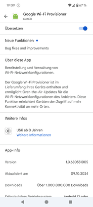

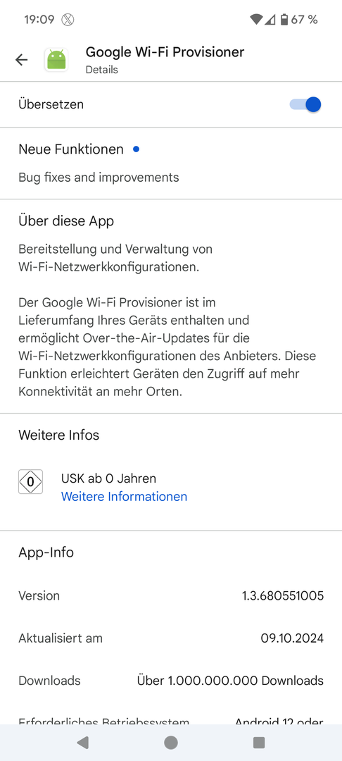

Eben ein Update von "Google Wi-Fi Provisioner" - App erhalten. Vielleicht löst dass das ein oder andere Problem.
Version 1.3.680551O05
Dito. Auch eben bekommen. Hab aber bisher seit Android 15 Update keinen Unterschied zu 14 bemerkt.
Was dieses Update jetzt bewirkt? Keine Ahnung.
