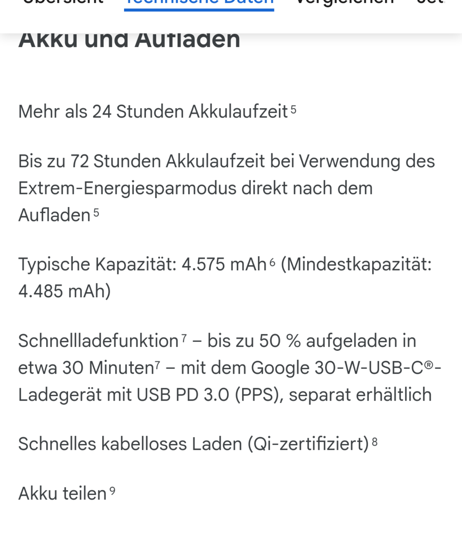

Weshalb ist PPS wichtig ? Das Pixel verwendet doch PD oder nicht ?
Siehe hier
Was verstehen die unter "schnelles kabelloses Laden" 60,90,120 Minuten?
@Sonic-2k-
PPS ist nur eine Erweiterung von USB-PD 3.0. Damit kann die Spannung flexibel angepasst werden und nicht nur in den vom USB-PD-Standard vorgegebene Schritten. Dadurch kann das Endgerät nahezu optimal geladen werden.

Genau wie @schinge schreibt. Es gibt viele Ladegeräte die PD 3 Unterstützung schreiben. Ohne PPS (programmable power supply) kannst du die letzten paar Watt nicht rauskitzeln sondern bist auf die festen Profile im Netzteil angewiesen. Das kann auch mal klappen aber muss nicht wenn das Handy nicht genau dieselben Profile nutzt.
Mit PPS kann sich das Ladegerät auf beliebige Werte aus Spannung und Strom einigen.
Reaktionen: schinge
Bei den bisherigen Pixel war man ohne PPS auf 18 Watt beschränkt. War kein Beinbruch bei der Geschwindigkeit aber beim Neukauf sollte es schon direkt eines mit PPS seien.
