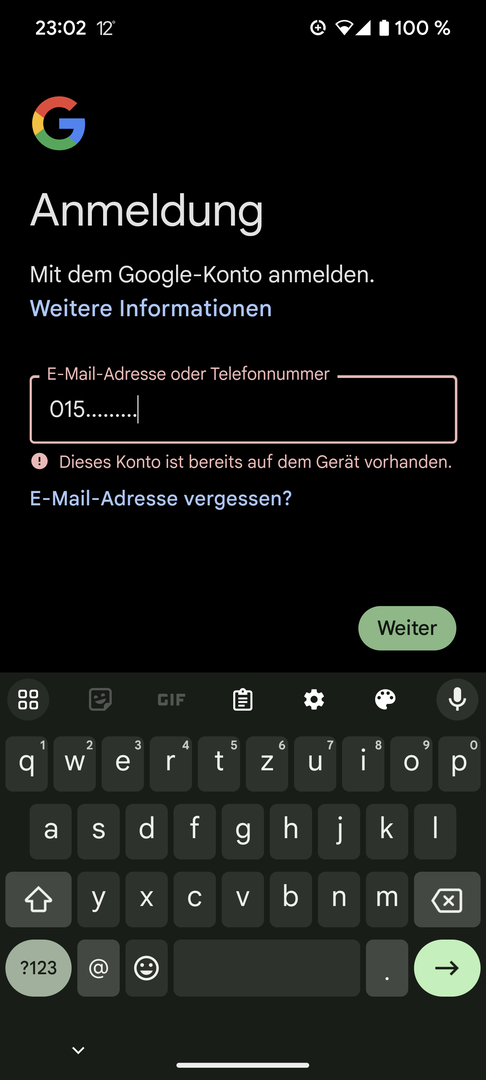

Und jetzt wollte ich das ändern. Meine Chats auf Google Drive speichern. Geht aber nicht mehr. Jedesmal wenn ich mein Konto, oder Telef.-Nr. angebe wird mir nur mitgeteilt, Konto oder Nummer sind bereits bekannt. Und dann geht einfach nichts mehr.

Mach mal bitte Screenshots, wo du hängen bleibst. Persönliche Daten wie Emailadresse bitte überschmalern. 😉
Ich kann die Handynummer oder auch die Google Mail Adresse angeben, es kommt immer : Dieses Konto ist bereits vorhanden.
Und dann geht nichts mehr. Was mache ich falsch??? Ist vielleicht ganz simpel und ich nur zu blöd.

@Lotte59 Öffne:
Einstellungen > Alle Apps > "Google Play-Dienste" auswählen > Speicher > Daten löschen
Werden die Play Dienste nicht aufgeführt, musst du ganz oben rechts auf das 3-Punkte-Menü tippen und dort "Systemprozesse anzeigen" auswählen.
Willst du dich in WhatsApp mit deinem Google Konto anmelden, läuft die gesamte Prozedur über die Play Dienste. Die Play Dienste blenden ein Anmeldefenster mit allen Google Konten ein, die aktuell auf deinem Gerät angemeldet sind. Der gesamte Vorgang läuft aber nicht über WhatsApp. Erst nach erfolgreicher Anmeldung in einem Konto wird WhatsApp wieder aktiv. Daher solltest du dich auf die Play Dienste konzentrieren.

Danke. Hat funktioniert. Schön, dass es hier helfende Profis wie dich gibt.
