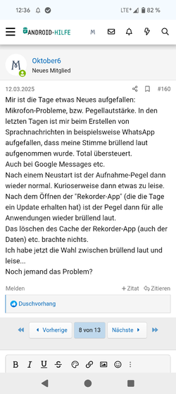

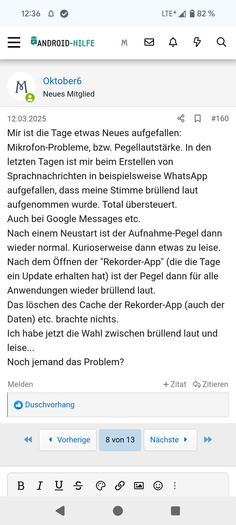

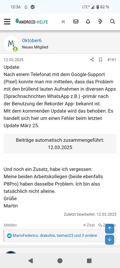

Hi, das Problem ist Google mittlerweile bekannt. Es liegt primär nicht an WhatsApp. Das Verhalten habe ich auch nach Verwendung von Google Messages Sprachnachrichten, oder der Rekorder App etc.
Zusätzlich habe ich es dem Support schriftlich gemeldet. Im Übrigen empfehle ich das euch auch. Je mehr User melden, umso schneller geht es. Ich verwende schon viele Jahre Nexus und heutige Pixel-Geräte.

Hi, wie gesagt, es liegt nicht direkt an WhatsApp. Das Problem der Mikrofon-Pegel-Steuerung bzw. die Nutzung der Anzahl der (3) Mikrofone bei Pixel-Geräten unter bestimmten Bedingungen/Apps, wird mit einem der nächsten Updates korrigiert.
