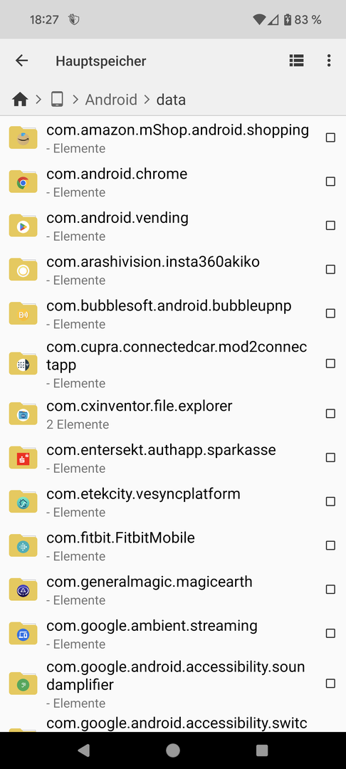

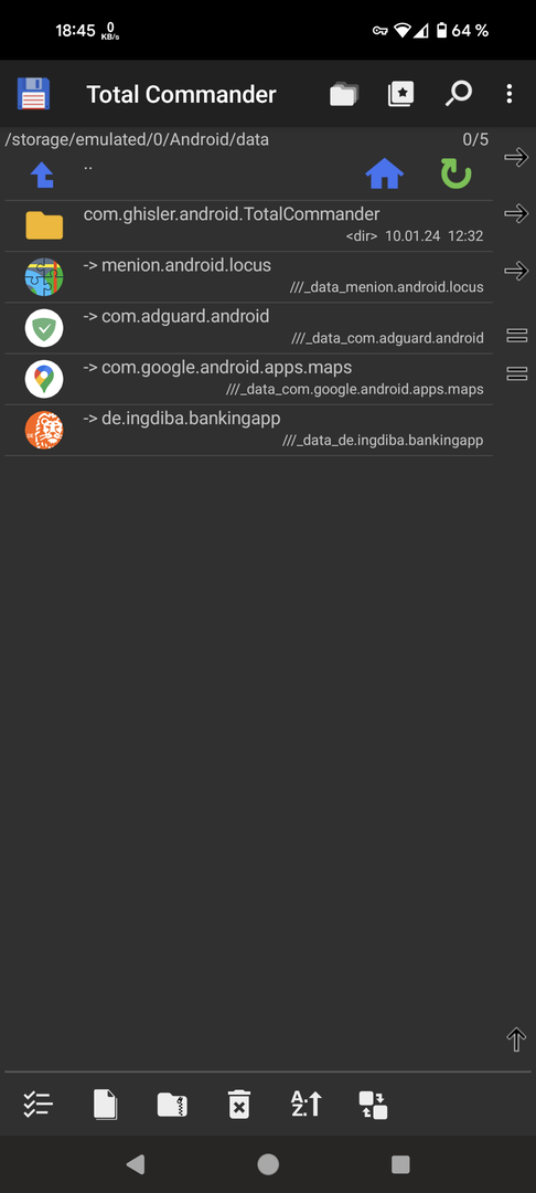

Also ich kann mit der App CX Datei Explorer ohne Probleme darauf zugreifen.
@Sonic31
Kommst Du damit auch in die einzelnen Ordner rein? Oder geht das dann auch nur über Files (von Google)? Und da gibt es ja noch das Problem, dass mit Files kein Copy/Paste geht und man dann auch keine Daten (z.B. ein Datenbackup vom alten Gerät) in die Ordner reinbekommt - zumindest nicht ohne "Umweg"

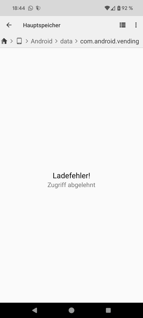

Hatte ich nicht ausprobiert. Jetzt gerade aber versucht. Bekomme nur die Übersicht wie im Screenshot oben. Beim Versuch einzelnen Ordner zu öffnen kommt das und beim abbrechen Zugriff verweigert.

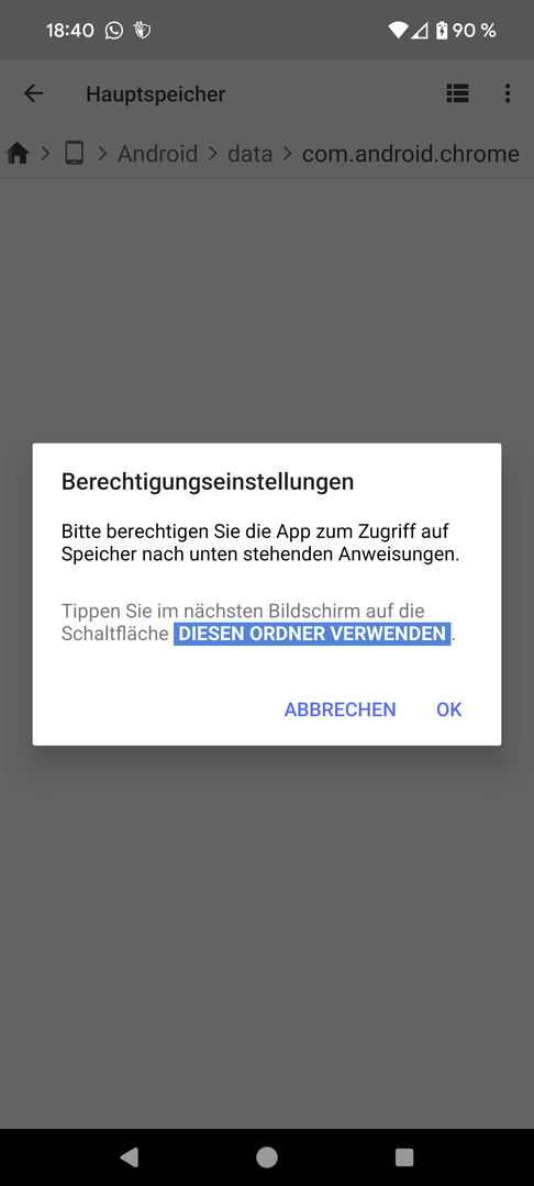

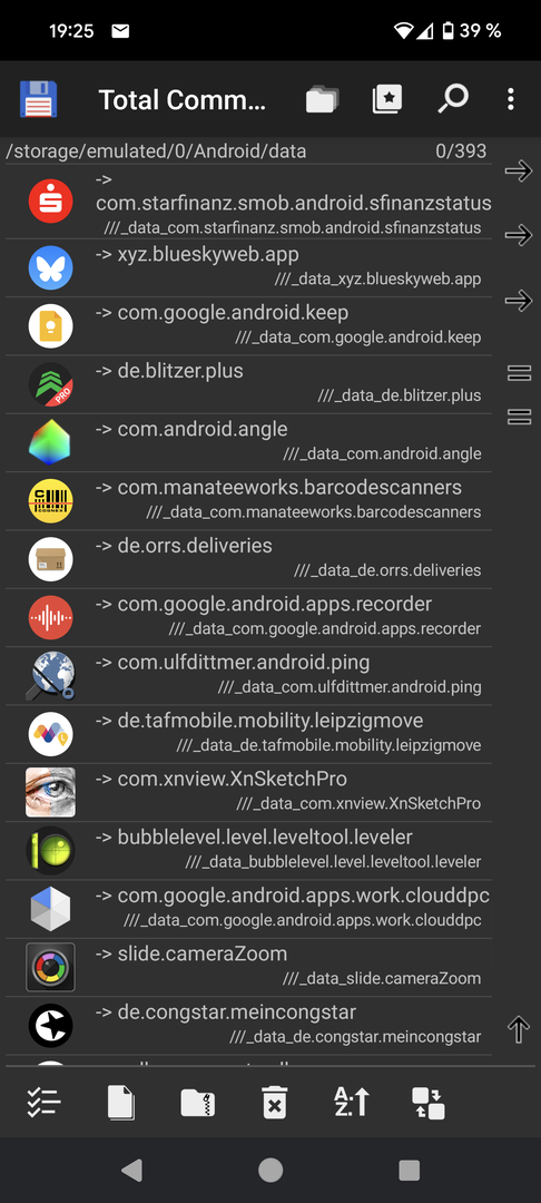

Wie das denn? Ich komme mit dem TC bis hier und das war's dann ... 🤔
Mit der aktuellen Beta von TC werden jetzt wieder alle Ordner angezeigt, der eigentlich Zugriff geht aber nur noch über Files. Daten kann man damit in diese Ordner übertragen, indem man zwei Files-Fenster über die Spli-Screen-Funktion von Android gleichzeitig öffnet und dann die Daten vom einen in das andere Fenster per Drag'n'Drop schiebt. Das habe ich im Support-Forum von TC schon mal beschrieben: Android 14 and lost access to /Android/data - Total Commander
Reaktionen: vergilbt, Jensemann1969, maennje und eine weitere Person

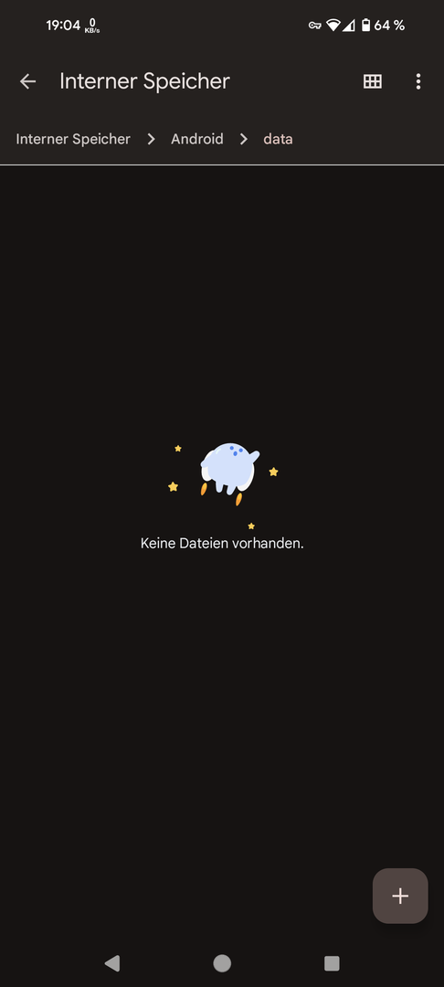

Was ich nicht kapiere: mit Files sehe ich noch weniger als mit dem TC ... nämlich überhaupt nix 🙄
Reaktionen: maennje und taiman23

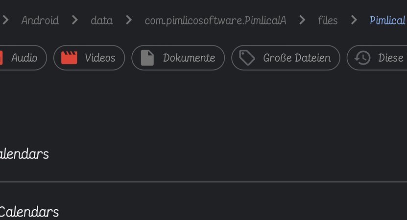

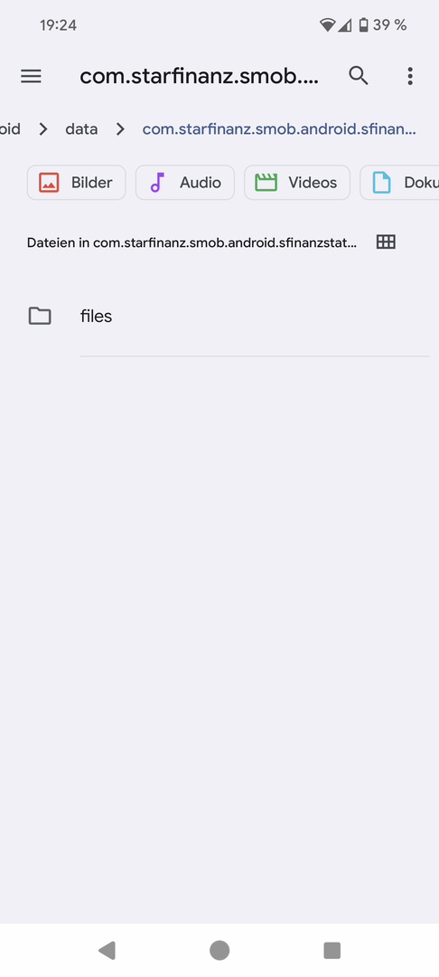

Mit Files kann man auch nicht einfach die Ordner aufrufen, das geht nur über einen "Link" - hier wird der über TC aufgerufen, allerdings muss man das manchmal zweimal machen, bevor in Files dann der Ordner sichbar ist. Hier ein Beispiel, wie das für die Sparkassen-App aussieht (bei TC ganz oben):

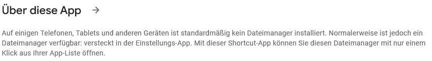

@toshiuser
Das ist ja letztendlich nur ein Shortcut zum Aufruf der Files-App von Google: ;)
@SirMarc
Es geht hier nicht generell um den Zugriff auf die Ordner im internen Speicher, sondern nur auf Ordner die dort unterhalb von Android/data liegen.
Reaktionen: martinfd
@toshiuser funktioniert bestens🙂
schinge schrieb:
@toshiuser
Nee, das ist kein Link auf die Files-App, sondern auf den eingebauten Dateimanager. Das ist ein Unterschied. Wer Probleme mit Zugriff auf Android/data hat, kann das damit lösen. Einfach ausprobieren - funktioniert toll 😃
