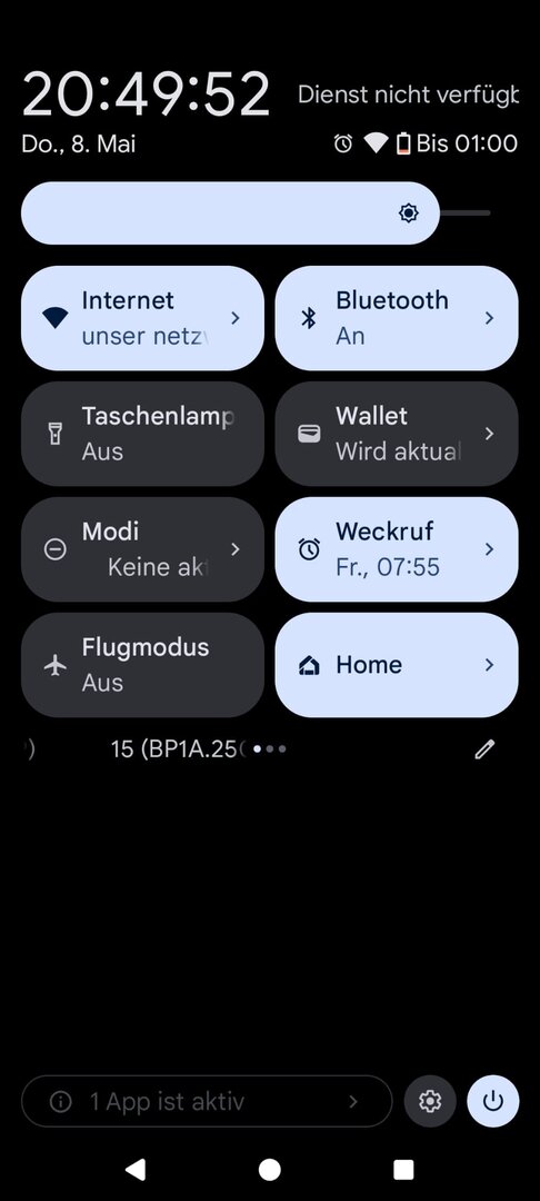

Hallo, seit dem Update auf Version BP1A.250305.019 gibt es bei meinem Pixel 8 Probleme beim Start, es wird manchmal kein Netz gefunden. Die Meldung lautet: Dienst nicht verfügbar.
Anfänglich hat ein Neustart geholfen, seit heute muss ich mehrere Male neu starten und hoffen, dass ich ein Netz bekomme. Es wird schlimmer.

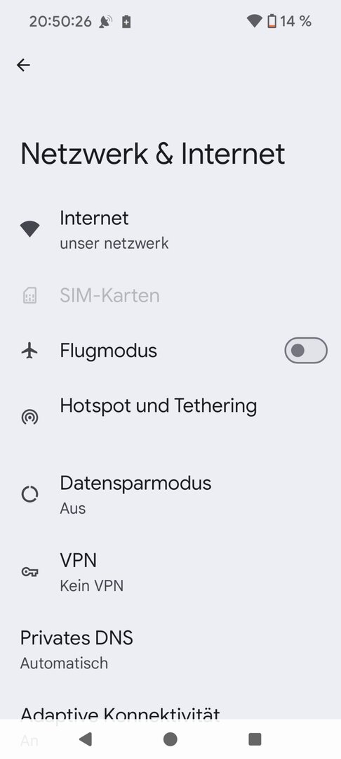

Unter Einstellungen/Netzwerk und Internet ist dann der Punkt SIM-Karten ausgegraut.
Das selbe Problem gibt es bei einer anderen SIM-Karte.
Ich verwende eine SIM von Yesss (A1), bis zum Update hat alles einwandfrei funktioniert.
Jetzt habe ich probiert, das Pixel ohne SIM zu starten, da war die Meldung: Keine SIM eingelegt. Bei einem weiteren Start ohne SIM kam wieder: Dienst nicht verfügbar.
Kennt jemand das Problem und hat einen Tipp für mich?
Vielen Dank!

Hast Du mal die Netzwerkeinstellungen zurückgesetzt, @BAZ?
Einstellungen -> Netzwerk & Internet -> Internet -> rechts oben auf das Kreissymbol ...
Reaktionen: Cheep-Cheep
Ja, schon mehrmals. Ich kann auch nicht telefonieren, ich bin nicht mit dem Netz verbunden.
Reaktionen: martinfd
Und wie ist es im abgesicherten Modus?
Wie komme ich da hin?
