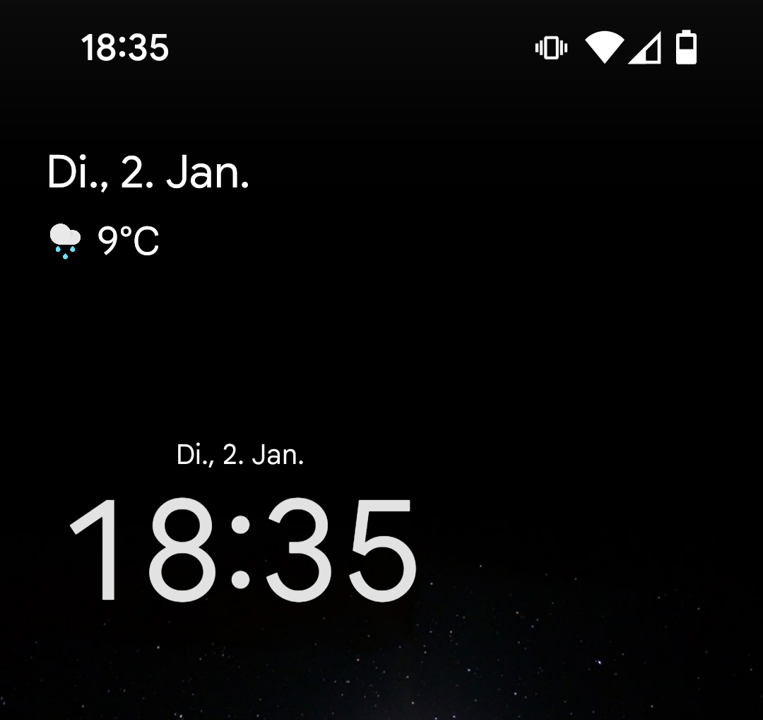

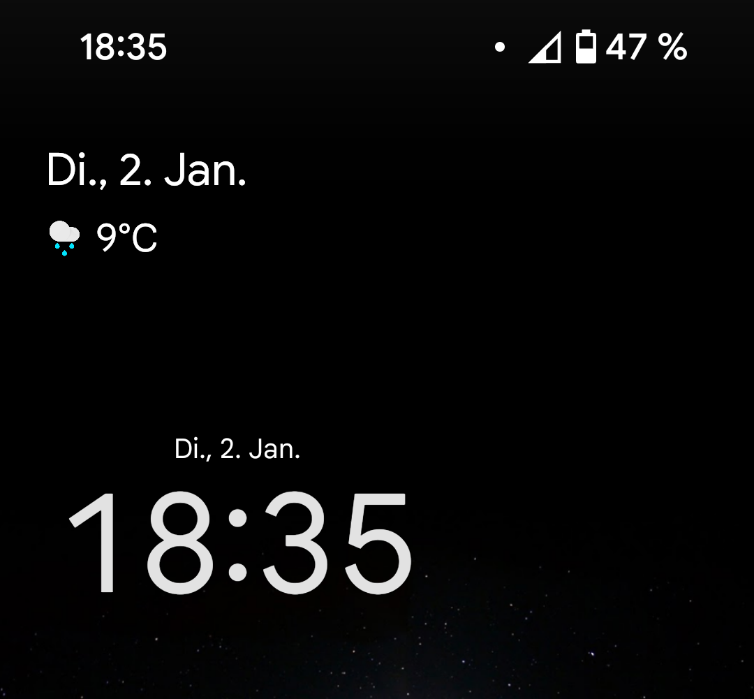

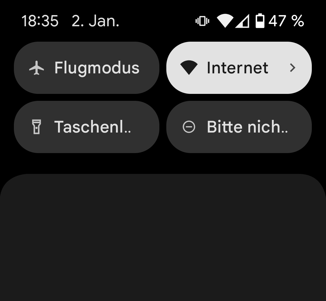

lese hier schon lange mit, ich komme vom P5, P6 und jetzt habe ich das P8 seit Ende Oktober.
Am Pixel 8 habe ich folgende Einstellung:
Akku in Prozent, WLAN und Mobilfunk an.
Sobald ich auf Vibration stelle, erscheint in der Statusleiste ein Punkt statt des richtigen Symbols.
Sowohl im Sperrbildschirm als auch im Startbildschirm.
Ziehe ich runter zu den Kurzeinstellungen wird alles richtig dargestellt.
Das gleiche beim P8 meiner Liebsten.
Hat noch jemand dieses Verhalten ?

Hast du vielleicht die Anzeigegröße/Textgröße größer gestellt?
Reaktionen: Cairus
@Cairus: Die Daten wurden vom P6 übernommen.
@andia78: Punktlandung :1f64f:. Die Schriftgröße war die Ursache. Dadurch wird auch die Größe
der Symbole in der Statusanzeige verändert.
Problem gelöst.
Allen vielen Dank für Eure Hilfe.

Wie sieht's im abgesicherten Modus aus?
Im letzten Sceenshot ist doch alles richtig dargestellt, oder interpretiere ich da etwas miß? Bei mir wird alles normal angezeigt, ich kann das Problem nicht reproduzieren.
@Cairus: Ja, leider das gleiche im abgesicherten Modus.
@DonJorge: Beim letzten Screenshot ist die Prozentanzeige deaktiviert. Ja, da wird das Vibra Symbol richtig gezeigt.
Sobald ich aber die Prozent Anzeige aktiviere kommt es zu dieser Punktdarstellung im Startbildschirm.
@Fiber Gerät als Neugerät eingerichtet oder Daten übertragen bzw Backup?
@Fiber Ich habe die Prozentanzeige aktiv und es wird alles richtig dargestellt.
Reaktionen: Cairus
Vermute auch (wie @andia78), dass es ein "Platzproblem" ist und daher der Punkt als Platzhalter für mehr angezeigt wird.
Wenn die die Benachrichtigungsleiste geöffnet ist, dann wird der Darstellung mehr Platz eingeräumt und alle Informationen können dargestellt werden. Daher tritt das Phänomen auch erst dann auf, wenn die Prozentanzeige aktiv ist.
Bei anderen ist eventuell die Schriftgröße kleiner gestellt und daher verhält es sich dort anders.
Problem gelöst.
Reaktionen: Cairus und DonJorge
@Fiber Schriftgröße wurde beim Datenübertragen mitgenommen...
Den Beitrag von @andia78 als Lösung bitte markieren
