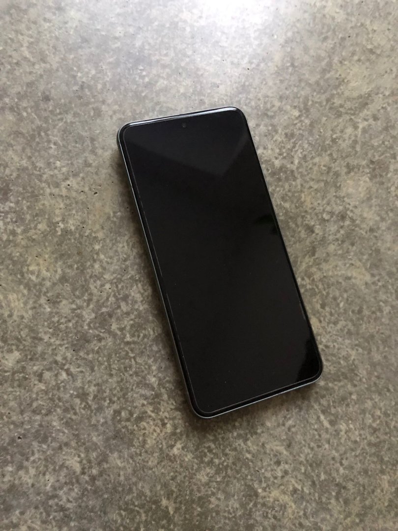

An alle die auch mit Lufträndern zu kämpfen haben, ich kann bei meinem Versuch mit Panzerglas + UV-Kleber einen klaren Erfolg melden!
Hatte das Glas von Displex zwei mal versucht und danach noch einmal das von Ibywind - jedes Mal dicke Luftränder gehabt, es lag also vermutlich nicht am Glas, sondern an einem nicht ganz ebenen Display an meinem Pixel 8. Nun hab ich mir für 3,50€ einen UV-Kleber für's Displays + UV-Lampe gekauft (Artikel verlinke ich) und dann das Glas von Displex nach der Whitestone-YouTube-Anleitung installiert. Siehe da, keine Luftränder mehr und ein perfektes Ergebnis! Ist zwar minimal aufwändiger, weil man erst alle Smartphone-Öffnungen abkleben muss (hab dafür Isolierband verwendet) aber dafür sieht das jetzt so aus wie es aussehen soll.
(rechts unten ist etwas Luft, weil ich es mir nicht verkneifen konnte, noch am überschüssigen Kleber rumzufummeln und hab dabei leider etwas Kleber unter dem Display entfernt)
Hier die Links, viel Erfolg beim nachmachen!
UV-Kleber
UV-Lampe
Whitestone Dome Tutorial
Und zur Info, sollte jemand Angst haben das Glas nicht mehr ab zu bekommen - der Kleber bleibt auch im ausgehärteten Zustand elastisch! Ich konnte ausgehärtete Überschüsse einfach am Stück wie Gummi abziehen. Das Glas sollte sich also mit einer Kreditkarte o.ä. gut ablösen lassen.
EDIT: Was ich beim Aufbringen des Glases mit dem UV-Kleber auch noch bemerken konnte - dass sich das Glas nach dem Auflegen noch sehr einfach nachjustieren lies. Ich hatte zwar von Displex den Montagerahmen, könnte mir aber vorstellen, dass sich das Glas auch ohne Rahmen sehr gut in die gewünschte Position schieben lässt und dann dort einfach durch die UV-Lampe fixiert wird. Also auch eine Möglichkeit, Gläser ohne Montagerahmen perfekt zu installieren. 👌

vielen Dank, werde das dann vermutlich auch beim nächsten Glas (irgendwann tauscht man ja immer) auch probieren. Aktuell hab ich nur unten in der rechten Ecke etwa 1mm Luft, den Rest hat zumindest aktuell die ölige Flüssigkeit beseitigt.
Man braucht für die Methode ja vermutlich ein frisches Panzerglas, welches noch nicht aufgeklebt wurde oder meinst du man kann das aktuelle vorsichtig entfernen und dann mit UV-Kleber besser wieder anbringen?
Da ich das noch nie mit dem Kleber versucht habe, kann ich es natürlich nicht genau sagen. Soweit ich weiß, kann man die Panzergläser theoretisch immer wieder abziehen und neu anbringen. Meine persönliche Erfahrung aus der Vergangenheit ist jedoch, dass das nicht wirklich gut funktioniert, da man nach dem Abnehmen schnell Staubpartikel an der Klebefläche des Glases hat, die man nicht mehr gut wegbekommt. Ich hab bisher 1-2 mal versucht, ein Glas neu anzubringen und hab es nie Partikelfrei hinbekommen, würde dir daher davon abraten.

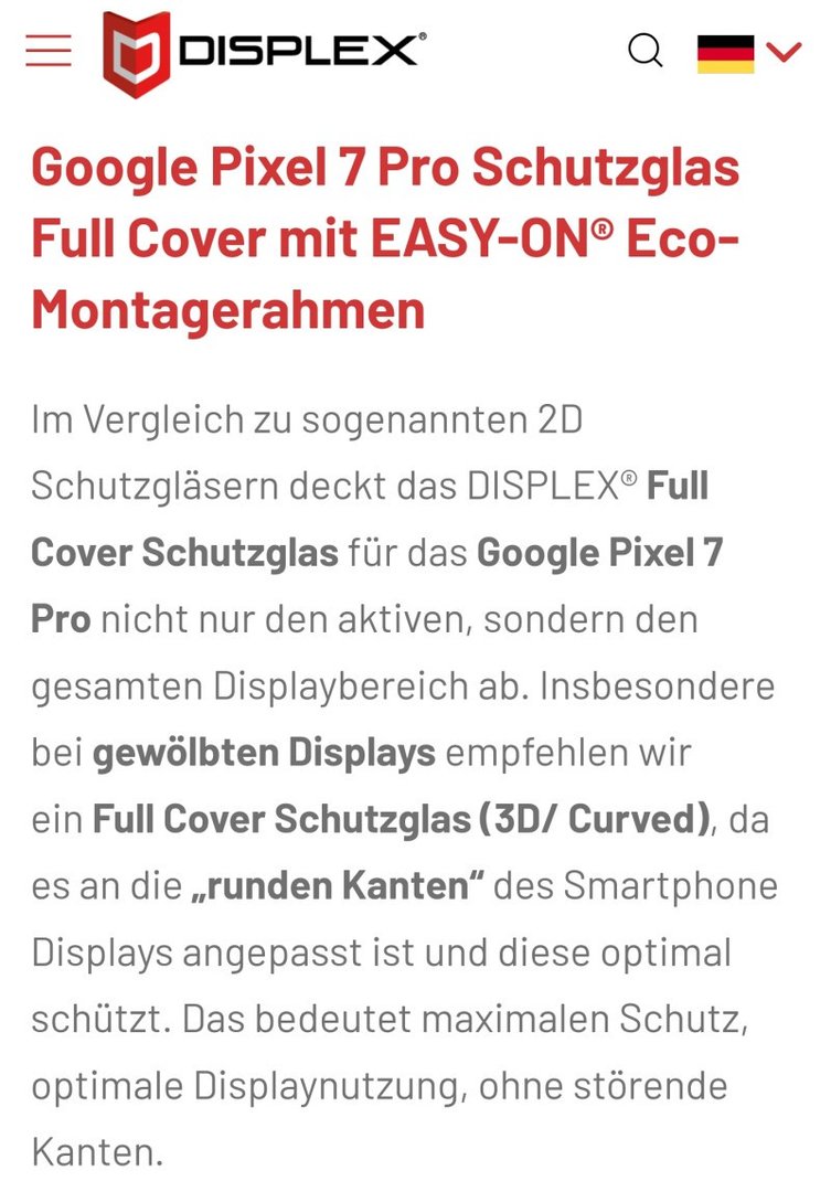

vandyke schrieb:
Ich hätte es besser gefunden, wenn Displex bei seinem neuen Glas lediglich die schwarze Fläche verkleinert hätte.
Hmmm... 🤔 schwarze Flächen/Ränder, bei den Panzergläsern von Displex konnte ich eben (extra suchend) nicht für die Pixel 8er, 7er & 6er Serien auf deren Homepage finden!
Vielleicht etwas verwechselt?
Oder was ist mit dem "neuen Glas" gemeint? 😳
Edit: ich hab jetzt hier durch erneute Suche tatsächlich etwas mit schwarzem Rahmen gefunden... seltsam! 😟
Edit2: (hat mir ja irgendwie keine Ruhe gelassen) 🙏😌
scheint die Neuerung zu sein (auch wenn hier das 7Pro gemeint ist und wir uns im 8er - Bereich aufhalten)! 🤓
@NebulaOne Ja, vertan. Der genannte Punkt zu den schwarzen Rändern im letzten Absatz sollte sich auf das Spigen beziehen. Sorry
