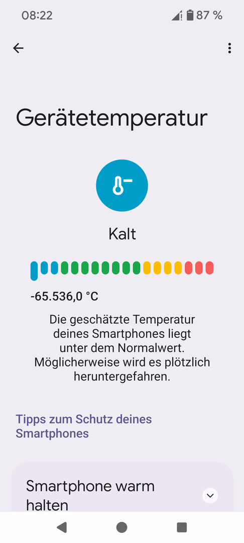

Nein wohne nicht am Nordpol.Seid März ist es so , mache immer cleaninstall und im abgesicherten Modus ist es auch so.Ebenfals wenn mann inteligenten akku anklickt schließt sich die einstellung, es sei denn man hat stromsparmodus an dann kommt man zu inteligenter akku.Das kann doch nur alles ein Bug sein, den natürlich nit jeder hat:D . Genauso wie nach der installation der Fingerabdruck scanner weg war, wo ich dann 3 mal neustarten mußte damit er wieder erscheint.Sollte echt mal Lotto spielen bei meinem Glück:D
